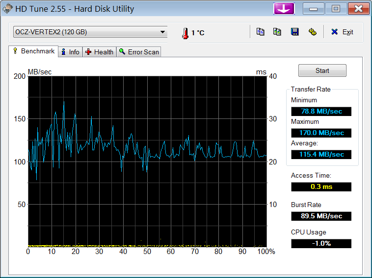

Misiek4 14.09.2011 13:30
Generalnie fakt jest faktem, że z czasem spada szybkośc np listowania katalogów po otwarciu np okna wyboru grafik w programie graficznym. Wieczorkiem wrzuce screeny z drugiego SSD OCZ, który też działa jako systemowy i również ma trochę godzin na liczniku...

latet 14.09.2011 13:09
Napisany przez Misiek4 (Post 1181059)
Wyciagniety z pudełka i przewalkowany hdtunem, hdtachem w trybie read only. A potem system i zwykla praca biurowa (dokumenty zapisywane na SSD).
A jak wyglądał pierwszy test pod HD Tune?
I jak to możliwe, że zwykła biurowa praca przy zapełnieniu 30% spowodowała taką degradację szybkości odczytu? Sądzę, że że mechanizm wear leveling za tym stoi. Po ponad 4000 godzin pracy mógł chyba dać taki efekt.
Czy możesz pokazać jak wygląda SMART tego dysku? (zwłaszcza parametry B1, EF i AD), ale najlepiej cały screen spod Crystal Disk Info, please!.

latet 14.09.2011 12:08
Napisany przez Misiek4 (Post 1181051)
Poniżej screen z OCZ Vertex 2 120 GB, który działa jako systemowy. Wg SMART'a dziala juz jakies 4300 godzin. Zapełnienie dysku to jakies 30%.
Kluczowe pytanie brzmi - w jakim był stanie, zamin został zapełniony w 30% przez system? Czy był fabrycznie pusty? A może sformatowany (zapełniony zerami)? A może katowany różnymi testami, jak mój? Maksymalna prędkość w okolicach 200 MB/s sugeruje, że ta (wolna) przestrzeń nie była poddana TRIM, a raczej była wcześniej formatowana, lub wypełniona łatwo kompresowalnymi danymi. Po TRIM max. odczyt w HD Tune powinien spokojnie sięgać 225 MB/s (czyli osiągnąć tyle samo co na fabrycznie nowym dysku). Patrząc na Twój wykres, widać, że TRIM-owania tam nie było. Widać to nie tylko po niskim transferze max. ale także po tym, że wg wykresu stanowczo więcej niż 30% dysku jest "obciążone" danymi.
Spróbuj zrobić porządny TRIM (zapełnić dysk po brzegi wielką ilością małych plików, a potem je skasować, najlepiej nie wszystkie na raz, a po trochę) i powtórzyć test.
Chyba że... po takim czasie użytkowania dysku wszystkie wyniki przesuwają się w dół :-(
Albo... to są uroki testowanie dysku na którym siedzi aktywny system, ale w sumie nie powinno to wpłynąć na MAX. transfer, a tylko na MIN i na średni (przynajmniej tak jest w przypadku hdd).
Misiek4 14.09.2011 12:00
http://forum.cdrinfo.pl/attachment.p...1&d=1315990712
