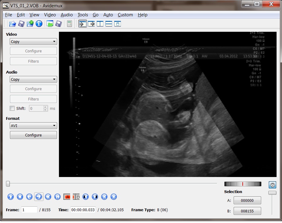

wagabunda 11.04.2012 09:22
Na stacjonarnym, na windzie, na linuxie, wszędzie tak samo niestety.
Nawet po tych czterech widać że obraz się przesuwa w dół.
Wg. mnie powinno być że każda klatka ma osobne "zdjęcie" obrazu,
tu na tych dwóch zdjęciach na dole widać że obraz "płynie" w dół.

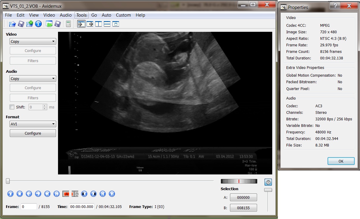

wagabunda 10.04.2012 10:45
Ilość załączników: 4
to są 4 pierwsze klatki z AviDemuxa. Pierwsza jest typu "I" druga i trzecia "B" i czwarta "P", i ta "P" powtarza się co 3.
Załącznik 59335 Załącznik 59336
Załącznik 59337 Załącznik 59338
