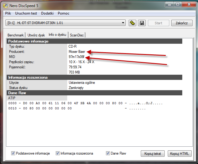

czary2mary 20.11.2012 14:19
Na opakowaniu musi być Made in India
a w środku tak:>
Załącznik 60783
tibiek 20.11.2012 13:44
A skąd mam wiedzieć że to jest indyjski , to jakiego ja miałem, czym sie różnią ;d
joujoujou 20.11.2012 00:57
Kup indyjskiego verbatima i sprawdź.

czary2mary 19.11.2012 15:01
Przydałby się log z nagrywania w Nero..
Bo tu tylko ogólny błąd nośnika....ale ja bym obstawiał Verbatima chińskiego od CMC który sprawia wiele kłopotów właśnie starszym napędom z powodu innej strategi zapisanej w firmware nagrywarki a innej wymaganej dla tego nośnika.
