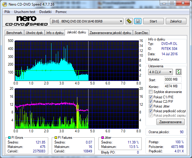

zenonz 29.03.2018 00:49
Wyciągam wniosek, że PLDS nie ma dobrej strategii / sprzętu do wypalenia RITEK S04 zadowalająco. Za to nie mogę wyjść z podziwu jak dobrą nagrywarką okazuje się BD-combo TS-LB23D - jeszcze ciepły wypał kolejnej płytki z tej samej partii jak 4 poprzednie. Moim zdaniem wypał na równi z wychwalanymi NEC ND-355xA\455x czy moim AD-5170A.
TS-LB23D SC02
ImgBurn @ 3.3x
https://forum.cdrinfo.pl/attachments...2018_23_38.png
https://forum.cdrinfo.pl/attachments...2018_23_15.png
zenonz 29.03.2018 00:37
Ilość załączników: 3
Kolejna płytka z tej samej partii co porzednie 1, 2, 3 tym razem na innym palniku. k***a
PLDS DH-16ABS 7D11 z dziewiczym laserem
ImgBurn @ 4x
Załącznik 117507
Załącznik 117508
Załącznik 117509
Na pocieszenie można napisać, że płyta odczytuje się bez problemu na PS3 ;)

zenonz 01.12.2017 08:52
Ilość załączników: 2
Chyba mam dobrą partię, kolejna sztuka, której Benq DW1620 nie chciał ruszyć wypalona na Optiarc AD-5170A@4x (ImgBurn)
Załącznik 109130
Załącznik 109131
zenonz 30.11.2017 00:39
Tak, podejrzanie solidny wypał, będę musiał znaleźć coś do nagrania ponownie ;)
skan tej samej płytki w Benq DW1620:
Załącznik 109037

zenonz 28.11.2017 00:26
Napisany przez zenonz (Post 1377862)
Płyta wypalana na Optiarc AD-5170A@4x :)
W żadnym wypadku nie zachęcam do używania tego nośnika, ale chciałem podzielić się swoim rezultatem.
Załącznik 86971
Dodaję skan tej samej płyty z jitterem. Myślę, że jest dobrze ;)
Załącznik 109025
Załącznik 109026
A jak przy okazji widać, że slim całkiem dobrze sobie radzi w porównaniu z napędem HH, mimo prędkości odczytu x8.
