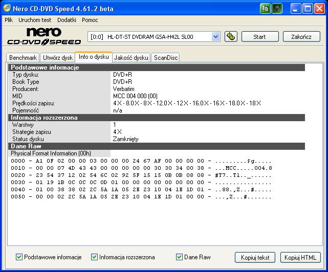

Dzisiaj już da się wrzucić zrzuty. Tyle ile mogłem zrobić na swojej nagrywarce, gra wypalona przy prędkości 12x na DVD+R.
Załącznik 61324
Załącznik 61325
Załącznik 61326
Jeszcze w środę zrobię u kolegi test jakości, ciekawe czy wykaże jakąś różnicę między DVD-R MCC 03RG20 a DVD+R MCC 004.

LG GSA-H42L - różne odcienie przy prędkości 12x
Witam użytkowników forum.
Nagrywarka:
LG GSA-H42L LightScribe DVD Writer
Płyty:
  • Verbatim 16x DVD-R MCC 03RG20 (gry PS2)
  • Verbatim 16x DVD+R MCC 004 (dane)
Problem:
Różne odcienie wypalonej powierzchni płyty przy prędkości 12x.
Dopiero ostatnio przekonałem się że wypalanie płyt DVD na najniższej prędkości wcale nie jest najlepszym rozwiązaniem. Przy mojej nagrywarce nie jestem w stanie zrobić testu jakości więc postanowiłem sprawdzić jak na daną prędkość nagrywania zareaguje konsola PS2.
Ponieważ nie mam problemu z odtwarzaniem większości gier, w ramach testów wypalałem dwie problemowe gry w których tną się filmiki.
Test wykazał że czym szybciej wypalona płyta tym lepiej, przy 12x filmiki chodzą już jak należy, zero cięcia. Przy 16x płyta nie przeszła pomyślnie weryfikacji w DVD Decrypter a na wypalonej powierzchni widać coś w rodzaju smugi więc pozostałem przy 12x.
Jedyną sporną kwestią wydało się więc rozstrzygnięcie czy lepszy do gier będzie nośnik DVD-R czy DVD+R, w poniedziałek udaje się do kolegi aby wykonać testy jakości na jego nagrywarce.
Jest jednak pewna kwestia która nie daje mi spokoju. Na płytach wypalonych prędkością 12x widnieją różne odcienie wypalonej powierzchni płyty, np. 1 cm od środka jaśniejszy, potem 2 cm ciemniejszy odcień i końcówka znowu jaśniej. Płyta wydaje się również bardziej przeźroczysta (widać podpis markerem z drugiej strony). Sytuacja dotyczy zarówno wypalania danych jak i gier, próbowałem na DVD-R/DVD+R, wprogramach DVD Decrypter oraz Nero Burning ROM. Przy 1x problemy te nie występują.
Początkowo pomyślałem że to wina słabej nagrywarki, jednak z recenzji które przeczytałem w sieci wynika że nie jest taka zła, tym bardziej dla płyt Verbatima na których wypalam.
Pomyślałem więc że być może jest to system zapisu Z-CLV, jednak Nero CD-DVD Speed wskazuje iż jest to CLV.
Mimo wszystko gry wydają się działać lepiej, większość działa dobrze już przy 1x i tu nie widać różnicy jednak problemowe tytuły gdzie występowały problemy z tnącymi się filmikami czy dogrywaniem chodzą jak należy przy 12x, można więc chyba wnioskować nawet bez testów jakości że jest to najlepsza prędkość dla mojego układu nagrywarka-płyty.
Czy jednak różne odcienie wypalonej powierzchni płyty nie wskazują na to że coś jest nie tak? Czy konsola nie będzie miała problemów z tak wypalonymi płytami na dłuższa metę? Jeśli tak to czy można jakoś rozwiązać ten problem? Proszę o pomoc.
