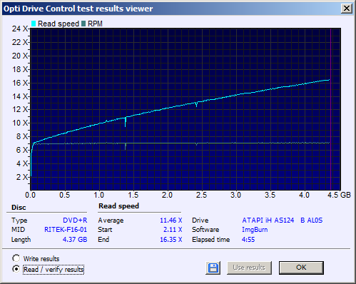

Leman39 05.04.2018 16:53
Ilość załączników: 3
Traxdata DVD+R x16 ValuePack
Lite-On iHAS 124 B
Fw: AL0S
OHT, FHT, SB: On
ImgBurn 2.5.8.0
Speed: x6
Załącznik 118022
Załącznik 118023
Załącznik 118024

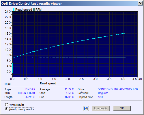

Leman39 19.02.2018 20:41
Ilość załączników: 8
Sony AD-7280S
FW: 1.60
ImgBurn 2.5.8.0
Speed: x8
Załącznik 114951
Załącznik 114952
Załącznik 114953
Załącznik 114954
Załącznik 114955
Załącznik 114956
Załącznik 114957
Załącznik 114958

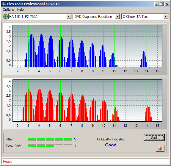

Leman39 02.02.2018 18:07
Lite-On LH-18A1P
FW: GL0J
ImgBurn 2.5.8.0
Speed: x6
SmartBurn: ON
FHT, OHT, OS: OFF
Załącznik 113705
Załącznik 113706
Załącznik 113707

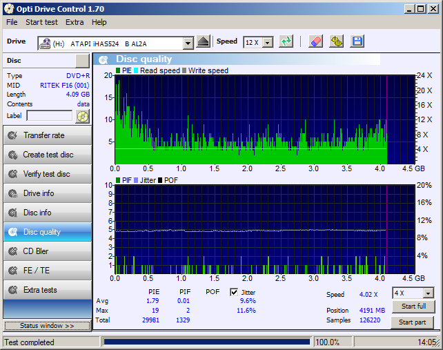

czary2mary 06.04.2013 13:46
Wygląda nieźle ale nie masz pokazanego całego jittera i jego przebiegu:)

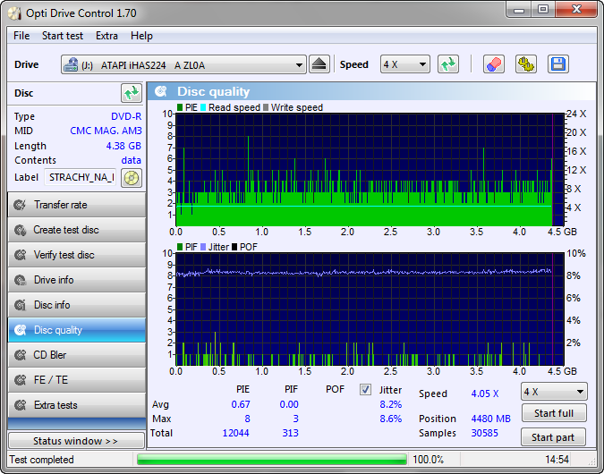

czary2mary 06.04.2013 13:18
Napisany przez dune2 (Post 1247780)
Zapewne miales na mysli ze osiagaja PI <10 a nie > ;)
Ciekawe to co piszesz bo wydawalo mi sie ze teraz nie ma az tak dobrych plyt.
Ktore wiec sa tak dobre ?
Tak oczywiście że PI<10;)
Załącznik 62117
http://forum.cdrinfo.pl/f28/verbatim...ml#post1238016
http://forum.cdrinfo.pl/f28/verbatim...ml#post1225796
http://forum.cdrinfo.pl/f28/verbatim...ml#post1225826

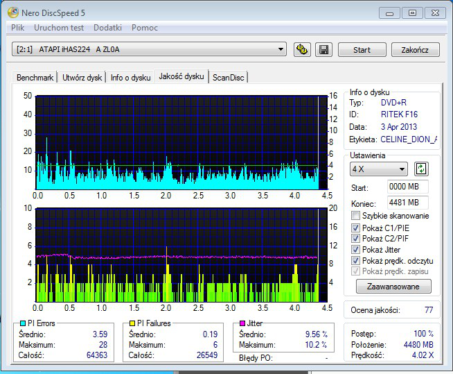

czary2mary 06.04.2013 07:43
Ilość załączników: 2
Napisany przez dune2 (Post 1247751)
Mam pytanie.
Skoro Sigma na ritek ma PI 23 a PIF 3 przy ocenie jakosci 93 a Ty piszesz ze "rewelacji nie ma" to w takim razie jakiego wyniku oczekujesz ? samych zer ? :)
Rewelacji nie ma z kilku powodów -zdarzają się w cake słabsze sztuki co jakiś czas ,poza tym nie sugeruj się oceną punktową ,a ilością błędów sumaryczną ,jitterem oraz jego równym przebiegiem ,. Dobre dzisiejsze płyty osiągają PI >10 ,PIF 1-2,a jitter 7-8% bardzo równomierny:)
Sigma z tego samego cake 25szt palona Sony AD7261S ImgBurn x8:ysz:
