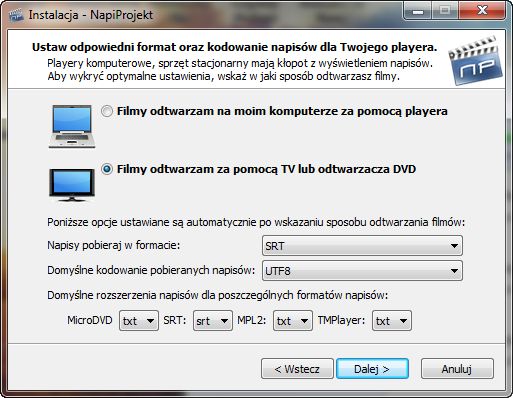

Tak teoretycznie Napi powinno być ustawione do odtwarzaczy ale ......jak brak napisów to pobiera co ma pod ręką -U mnie na dwa jakieś losowe filmy napisy pod Win 8 pobrane i na pendrivie działają na Pioneer BDP 140:)
Załącznik 62926
