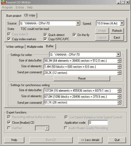

Ta yamaha na pewno to obsługuje?
Tak jeszcze się przypatruję ustawionym opcjom w feurio...ty robisz kopię w locie? To nic, że tym samym napędem.
Spróbuj zrzucić to na dysk i nagrywać jako nowy projekt i wtedy sprawdź możliwość włączenia tej funkcji.

wlaczylem feurio ale opcja wyboru amqr jest zacieniowana jak uruchomic?
Załącznik 65200
Jedyny jaki jeszcze przychodzi mi pomysł to test na XP lub starszym systemie 32bit:ysz:
Często starszy sprzęt marnie współpracuje z nowymi systemami a zwłaszcza 64bit.Często zaawansowane i dodatkowe funkcje pracują wadliwie lub nie są wykrywane.
glockos 02.03.2014 14:34
Napisany przez czary2mary (Post 1277257)
Sprawdź zapis w programie Feurio :)
Załącznik 65200
