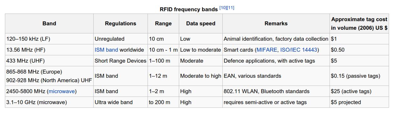

No to dupa , jesli RFID jest na inna czestotliwosc i jest szyfrowane to zapomnij .

Testowałem ten program na tagu, który posiadam - bez rezultatu.
Jeżeli dobrze użyłem Google to:
Wbudowany czytnik kart zbliżeniowych: UNIQUE 125kHz lub MIFARE 13.56 MHz (opcja)
Czyli dupa?

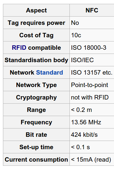

RFID i NFC mają*ze sobą*wiele wspólnego. Największa różnica między tymi dwoma technologiami, to komunikacja - w przypadku NFC jest to komunikacja w obydwie strony.
RFID
http://en.wikipedia.org/wiki/Radio-f...identification
Załącznik 68224
NFC
http://en.wikipedia.org/wiki/Near_field_communication
Załącznik 68225
Jak widzimy częstotliwości pokrywają się - 13.56MHz.
Pytanie jak za pomocą smartfonu z modułem NFC odczytać*tagi RFID?
