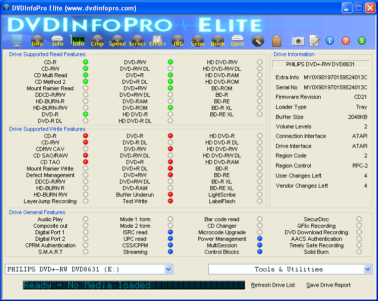

Philips 8631 przed:
Załącznik 76810
Benq 1620 po:
Załącznik 76811
Testuje, odczytuje, pali :) cóż chcieć więcej? :)

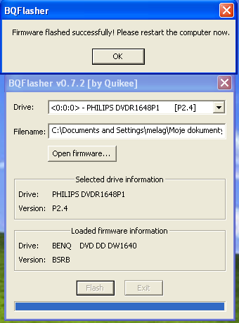

Do crossflash-u potrzebujemy programu BQFlasher Załącznik 144065 oraz firmware BenQ DW-1640 w najnowszej dostępnej wersji >>KLIK<<
Zaczynamy od rozpakowania archiwum z programem BQFlasher, a następnie to samo robimy z archiwum z firmware BenQ.
Uruchamiamy program BQFlasher i w okienku drive wybieramy nagrywarkę którą będziemy crossflah-ować:
Załącznik 69156
UWAGA: Wybranie nieodpowiedniego napędu, spowoduje tzw. "uwalenie" nagrywarki.
Teraz naciskamy przycisk "Open firmware..." i wybieramy wcześniej rozpakowane firmware. Jeśli wszytko zrobiliśmy prawidłowo, w polu "Loaded firmware information", zobaczymy nazwę i wersję napędu do którego prowadzimy konwersję:
Załącznik 69157
Jeśli jesteśmy pewni wybranych ustawień, naciskamy przycisk "Flash".
Dostaniemy komunikat o ostatnim ostrzeżeniu, jeśli jesteśmy pewni decyzji, naciskamy "Tak".
Załącznik 69158
Cierpliwie czekamy na zakończenie konwersji. Po zakończonym crossflash-u, otrzymamy komunikat, jak poniżej:
Załącznik 69159
Naciskamy "OK" i restartujemy system. Po restarcie, nagrywarka zgłosi się jako BenQ!
