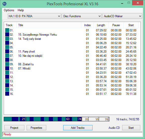

czary2mary 15.10.2015 04:45
Ten typ tak ma ;)
Załącznik 73259
Popo87 14.10.2015 22:35
Mam dziwną przypadłość z która nie spotkałem się nigdy w żadnym programie do wypalana.
Mianowicie jak ładuje pliki w oknie AudioCD Maker przez przycisk Add Tracks czyli zaznaczam wszystkie piosenki w folderze, to po załadowaniu do okna, pliki są w odwrotnej kolejności. Pierwsza piosenka jest ostatnią itd.
Czy to jest normalne i jedynym rozwiązaniem tego jest dodawanie utworów pojedynczo ?
