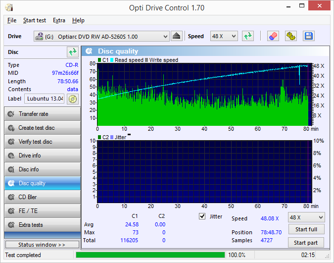

Jak masz jakiś napęd dobrze testujący(LiteOn i OEM\Klony , BenQ, Optriarc to porównaj wyniki z LG w Opti Drive Control ....bo tych błędów jest na Twoim teście podejrzanie o wiele za dużo ....
Test wykonany na Optiarcu AD-5260S:
Załącznik 70212
Tu masz testy podobnego modelu w budowie;
http://forum.cdrinfo.pl/f2/lg-gce-84...2-2003r-94364/

Trudno powiedzieć czy to prawidłowe wyniki \trochę dużo błędów \zwłaszcza na początku.
A jak się w Nero Speed Disc zachowuje te LG przy teście Disc Quality.?
W Nero w ogóle nie mam zakładki Disc Quality.
MT2 27.03.2015 21:50
Napisany przez czary2mary (Post 1319282)
LG nie testuje jakości zapisu więc testy jakości jeżeli chcesz musisz zrobić na innym napędzie który zwraca info o korekcji błędów np. większość LiteOn
Na pewno? Opti Drive Control niby zwraca błędy C1 i C2, tylko Jitteru nie pokazuje ???
http://i.imgur.com/29qU1Py.png
czary2mary 27.03.2015 21:31
Oczywiście jak najbardziej niech zostanie tym bardziej że tyle się natrudziłeś z rozbiórką i foto:spoko:
Test CD Bler tylko na BenQ DW1620\1640\1650\1655 i Plextor PX-712\716\755 zmodyfikowane fw.\760 zmodyfikowane fw.
Test FE / TE też tylko na napędach które obsługują takie testy.
Ale nie wymagamy koniecznie testów \ale fajnie zobaczyć jak napęd nagrywa ......
Foto bardzo dobre \OPU to Sony KRS-361A zazwyczaj występujące łącznie z mechanizmem \mechaniką całą ...ale bardzo trwałe i niezawodne . :)

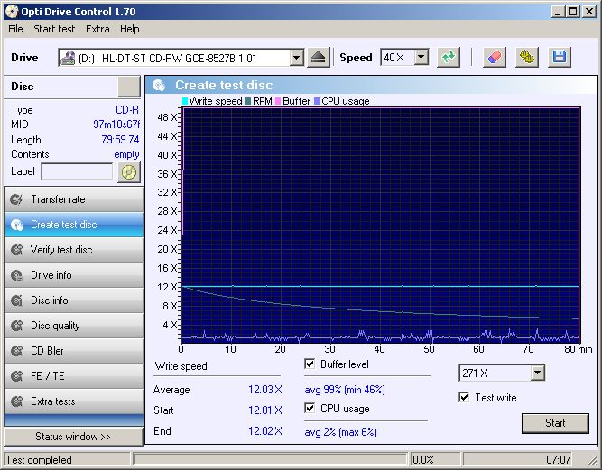

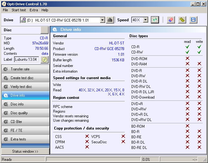

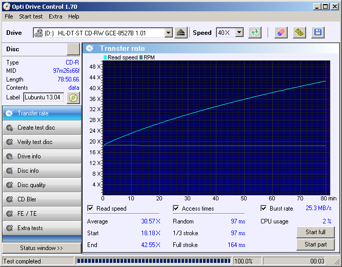

MT2 27.03.2015 21:07
LG GCE-8527B
Ilość załączników: 7
Kolejny z moich "śmieciowych" napędów (ten akurat sobie zostawię, bo całkiem dobrze zgrywa płyty Audio w EACu). Przeszłość nieznana, data produkcji - kwiecień 2005... Dopiero po zrobieniu wszystkich zdjęć i testów zorientowałem się, że przekroczyłem granice roku 2004, ale skoro już wszystko przygotowałem to wstawię na forum. Decyzja moderatora co z tym dalej zrobić (kwiecień zaczyna się już w środę :P ).
Załącznik 70046
Załącznik 70047
Załącznik 70048
Załącznik 70049
Załącznik 70050
Załącznik 70051
Załącznik 70052
Chipset MEDIATEK MT1585E, OPU KRS-361A (mam nadzieje, że dobremu elementowi zrobiłem zdjęcie).
Mam pytanie - jak poprawnie wykonywać testy Disc quality, CD Bler oraz FE / TE? Jaka płyta powinna być w napędzie podczas testowania, czy w ogóle te testy są potrzebne do muzeum?
