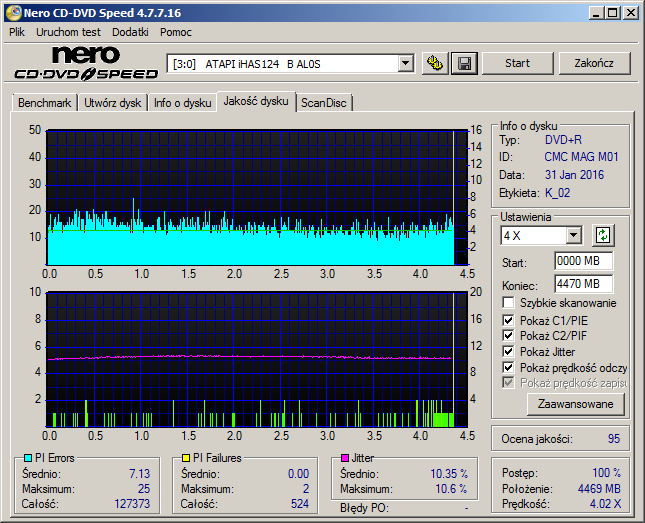

Leman39 31.01.2016 18:22
HP DVD+R 4,7 x16
Samsung SH-203B
Fw. SB04
Nero 2014
Speed: x4
Załącznik 75552
Leman39 31.01.2016 17:47
HP DVD+R 4,7 x16
Samsung SH-203B
Fw. SB04
Nero 8
Speed: x4
Załącznik 75550
Wychodzi na to, że już wszystko okey ;)
Leman39 31.01.2016 16:10
Głośna to ona cholernie.
Co do istoty:
Wychodzi na to, że masz rację. :)
Sprawdzona na innym komputerze, Win XP, inny kabel, Nero 2014 - nagrało bez problemu.
Sprawę niewysuwania tacki załatwię wrzątkiem :)
Na wszelki wypadek zmienię sterowniki na starsze po prostu plus mój kabel SATA. :)
Edit:
Zmieniony kabel SATA, gniazdo na mobo i do tego odinstalowanie i ponowna instalacja tych samych sterów SATA Intel.
Póki co działa, DVD pali do końca, finalizuje i weryfikuje. :)

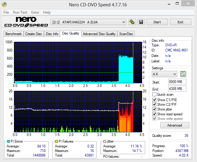

czary2mary 07.05.2015 14:38
Ilość załączników: 4
HP DVD+R MID:CMCMAGMO1 Made in Tajwan
Samsung SH-203N fw.SB01
Nero 2015 x8
Załącznik 70806
Załącznik 70807
Załącznik 70808
Załącznik 70809
