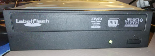

LabelFlash dodane zamiast Lightscribe pewnie ze względu na koszty
Wydaje się, że Acer w swoich komputerach promował LabelFlash, mam też OEM PLDS DH-16A6S wyciągnięty z Acera i także ma LabelFlash (podobnież w świecie PLDS to rzadko spotykany przypadek).
Da się z tego zrzucić FW i wgrać coś innego? (np. oryginalny soft NL02). Bardzo mało skanów/wyników w sieci jest z tych napędów i zastanawiam się czy jest jakikolwiek sens ruszać to truchło ;)
czary2mary 24.12.2019 13:30
To OEM modelu LG GH22NS40 , a LabelFlash dodane zamiast Lightscribe pewnie ze względu na koszty, brak układu wykrywającego nośnik Lightscribe który nie jest wymagany w technologi LabelFlash
zenonz 23.12.2019 21:31
Ilość załączników: 4
Właśnie wpadł mi w ręce wypruty ze starego Acera LG GH40F z softem MG01, pełne oznaczenie modelu to LGE-DMGH22LS40(B), w środku ten sam laser i chipset jak w tabeli dla GH22LS40, ale różnica jest taka, że zamiast LightScribe napęd obsługuje LabelFlash. Próbować cokolwiek na tym wypalać czy lepiej nie tracić czasu? ;)
Załącznik 148242
Załącznik 148243
Załącznik 148244
Załącznik 148245

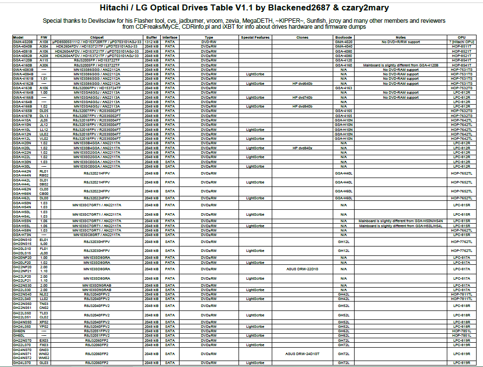

czary2mary 13.03.2017 12:39
Napisany przez zenonz (Post 1380080)
Wczoraj rozbierałem swojego GSA-5163D w którym zatarł się silnik napędu płyty, chipset taki sam jak w 4163B, więc jak ktoś ma nadmiar czasu, to można dodać linijkę do tabeli. Na laserze nie znalazłem oznaczeń podobnych do tych w tabeli - na etykiecie jest kod 5A030146 1279.
To klon LG GSA -4163B w wersji dla USB \zewnętrznej obudowy fabrycznej LG . Hardware jest identyczny
Przymierzamy się do stworzenia załącznika z klon\OEM .....ale czy zmieści się to w w plan w tej pięciolatce to nie wiem ... :ysz:
zenonz 12.03.2017 21:26

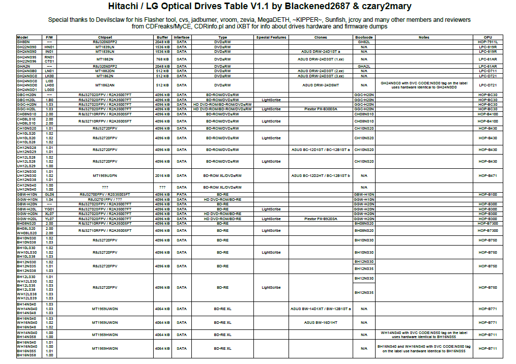

blackened2687 23.04.2016 17:16
Zaktualizowana wersja:
  • Dodane nowe modele BH16NS55 / BH14NS58 / BH16NS58 - chipset Mediatek MT1959HWDN, bufor 4064 kiB i OPU HOP-B711 - dziękuje czary2mary! :piwo:
  • Dodane nowe rewizje modeli BH16NS40 / WH16NS40 - SVC CODE:NS50, hardware identycznie BH16NS55
  • Dodane nowe modele CH12NS40 / UH12NS40 - tymczasem brak informacji o hardware
  • Dodana nowa rewizja modelu GH24NSC0 - firmware LI00, SVC CODE:NSD0, hardware identycznie GH24NSD0 - thanks to jcroy! :spoko:
  • V1.0 -> V1.1

blackened2687 10.01.2016 12:36
  • Dodana nowa rewizja modelu WH14NS40 - chipset Mediatek MT1959HWDN, bufor 4064 kiB i OPU HOP-B711 - thanks to jadburner, andyc52 and willmore! :spoko:
  • Dodane nowe modele GH24NSD0 / GH24NSD1 - chipset Mediatek MT1862AN, bufor 512 kiB i OPU LPC-D721 (jak i w GH24NSC0) - dziękuje czary2mary! :spoko:
  • Dodana kompletna informacja o GSA-H73N - chipset Panasonic MN103SC8GRT / AN22117A, bufor 2048 kiB i OPU LPC-815R (jak w GSA-H55N) - dziękuje czary2mary! :piwo:
  • Dodana informacja o OPU w starej rewizji modeli BH14NS40/48 / WH14NS40 - potwierdzone, że OPU jest takie samo, jak i w BH16NS40 (HOP-B771) - thanks to jadburner :spoko:
  • Dodana informacja o OPU w BH08LS20/NS20 / WH08LS20 - HOP-B7300
  • Potwierdzona informacja o OPU w GH24NS50/LS50 - jest takie samo, jak i w GH22NS50/LS50 (LPC-818R)
  • Dodane napędy: ASUS DRW-24D5MT (klon GH24NSD0) - dziękuje czary2mary!
  • V0.8 -> V1.0
