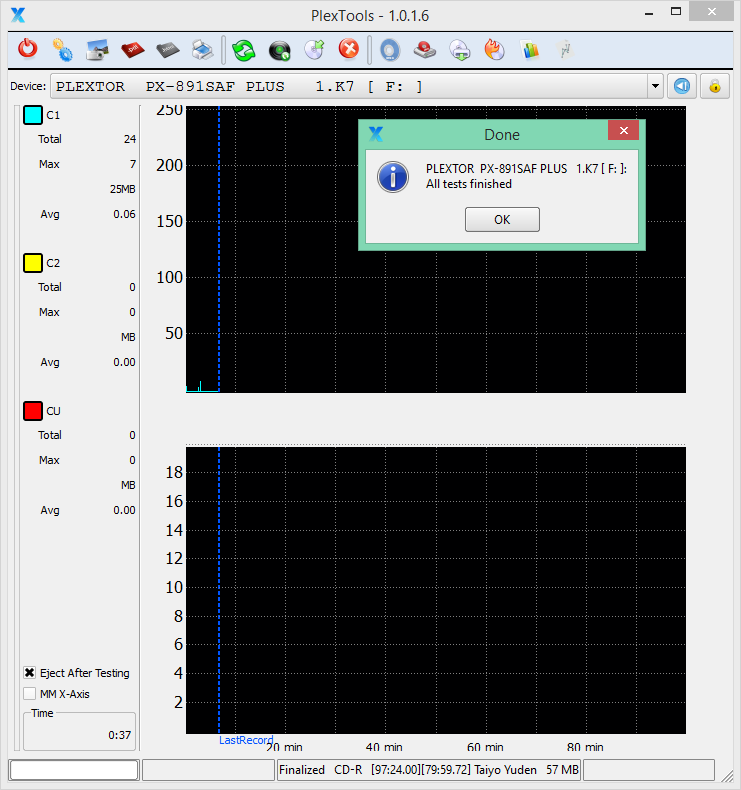

czary2mary 20.02.2017 20:53
PlexTool Lite 1.0.1.6
Ilość załączników: 3
Aktualizacja do wersji 1.0.1.6
Aktualizacja softu PlexTool Lite 1.0.1.6 rozwiązuje problemy z testami discquality w modelu Plextor PX-891SAF Plus :)
Załącznik 87202
Załącznik 87203
Załącznik 87204

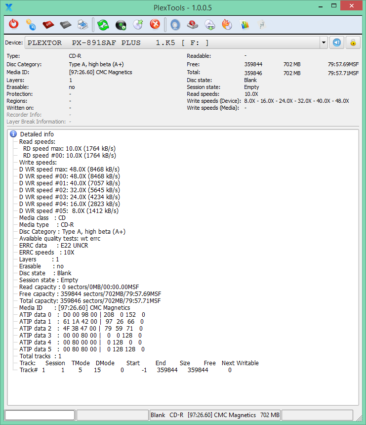

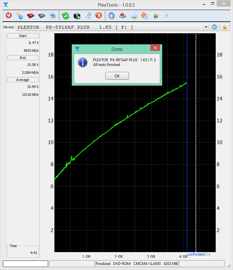

czary2mary 23.11.2016 21:20
PlexTool Lite 1.0.0.5
Ilość załączników: 4
Aktualizacja do wersji 1.0.0.5
Załącznik 83971
Załącznik 83972
Załącznik 83973
Załącznik 83970

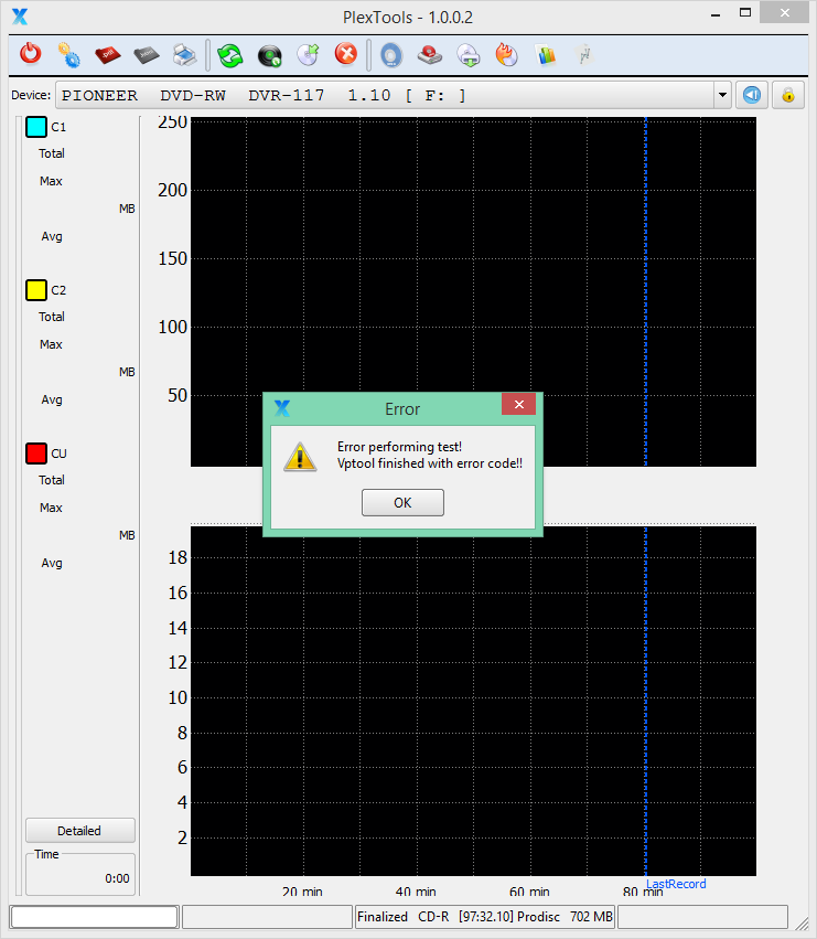

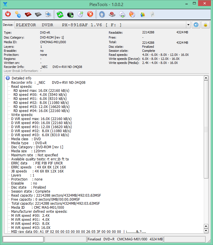

czary2mary 12.11.2016 11:23
Pierwszy rzut oka na soft ....
Ilość załączników: 8
Na 100% soft opaty jest na programie QPxTool Utility... Ale niektóre funkcje działają z innymi napędami lub żadne .. Na modelach Plextor od VinPower działa jitter tylko DVD...
Załącznik 83408
Załącznik 83409
Załącznik 83410
Załącznik 83411
Załącznik 83412
Załącznik 83413
Załącznik 83414
Załącznik 83415
