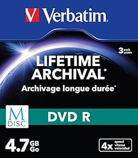

Berion 29.12.2015 21:43
"DVD+M", czyli DVD+R M-Disc - innych DVD od M-Disc po prostu nie ma i nigdy nie było. Przecież dokładnie to samo napisałem wyżej. ;)
Rajmo 29.12.2015 21:40
Te płyty które nie są opisane DVD- czy DVD+ (mają tylko DVD R) to jakie to płyty (powyżej zamieściłem foto)?
Berion 29.12.2015 20:32
Nie ma innych DVD od M-Disc jak DVD+R. Po prostu mają bałagan w marketingu. Pierwotna nazwa technologii to "DVD+M", adekwatnie do innych jak np. "DVD-R", "DVD+R", "DVD-RW", DVD-RAM". Później reklamowali się jako "DVD+R M-Disc", "DVD M-Disc" lub samo "M-Disc". Marketingowcy z Verbatim pewnie uznali że wystarczy samo R (od recordable?). Bo tak. ;) Dlatego ja, prywatnie, żeby było krócej i jasno, używam w opisach "DVD+M" i "BD-M".
Ofert jest mało ponieważ ludzie archiwizują dane w tzw. chmurach, NAS-ach lub wcale. Płyty są drogie, a Kowalski i Doe kupią z biedronki/wallmartu za 50gr/10centów sztuka podstawkę pod piwo, a potem będą się żalić jakie to te płyty są kiepskie (dla niego wystarczy,że wszystkie są okrągłe, a więc tym samym takie same). Takie czasy...

Rajmo 29.12.2015 20:01
Dlaczego tak mało jest ofert DVD+R M-Disc? Wszystko DVD-R, albo takie, które nie mają ani - ani + np.
http://ecx.images-amazon.com/images/...SR280,320_.jpg
