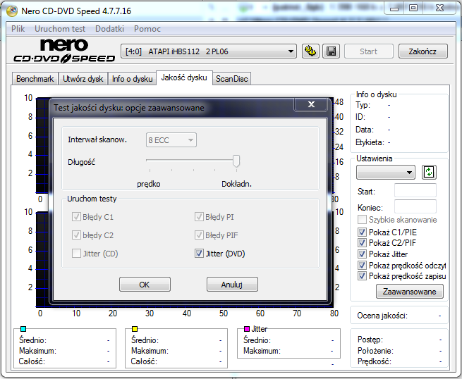

fonon 30.08.2018 17:17
Napisany przez Arepo (Post 1409822)
tak, to typowe dla tego modelu
Napisany przez czary2mary (Post 1409861)
Wszystkie drugie generacje konstrukcji PLDS-DH-12B2LH (wyprodukowane ~po czerwcu 2011r) tak mają (zmieniony został tylko Eeprom w ROM nagrywarki).
Nie ma tego problemu w modelach pierwszej generacji ...
Dziękuję za wyjaśnienia.
F.
czary2mary 30.08.2018 09:07
Arepo 29.08.2018 10:32
Napisany przez fonon (Post 1409821)
Dziękuję za radę, nie mogę w tej chwili sprawdzić, czy zadziała, ale czy to typowy objaw?
fonon 29.08.2018 10:07
Napisany przez Arepo (Post 1409796)
w Opti spróbuj po rozkręceniu napędu wybrać ponownie prędkość - na liście po prawej stronie symbolu nagrywarki, powinno ruszyć
Arepo 27.08.2018 18:03
fonon 27.08.2018 17:38
Zaopatrzyłem się w ihbs112, ale mam problem z testowaniem płyt BD-R. Zarówno Nero, jak i Opti zawieszają się krótko po starcie. Nagrywanie i odczyt przebiegają poprawnie. Potrzebne są jakieś specjalne ustawienia, sterowniki?
