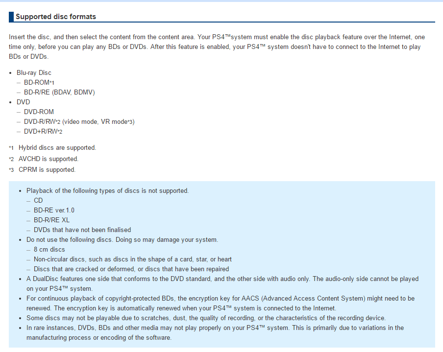

Co do odpalania tych obrazów ISO to PS3 i 4 je odczytuje ale tylko w 2D i bez dodatkowych wodotrysków. Sony załącza takie info:
https://forum.cdrinfo.pl/attachment....1&d=1462824147
a ps3 widzi taki film np tak:
https://forum.cdrinfo.pl/attachment....1&d=1462824317
