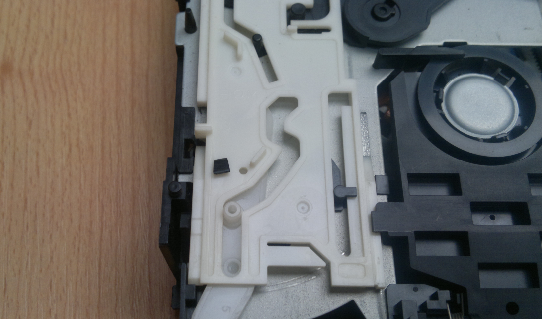

U mnie uszkodzony był zatrzask zaznaczony na foto .
Można rozebrać napęd i zdjąć górną obudowę i podłączyć tylko zasilanie i spróbować zobaczyć gdzie mechanizm się blokuje .

rav85 26.01.2017 15:20
Hej czy mógłbyś podpowiedzieć w którym miejscu jest to uszkodzenie ? Mam taki napęd z roku 98 i mój ma czasami objawy ze po wsadzeniu płyty zaczyna ja obracać i nagle trzask jak by zębatka się ślizgała lub nie mogła przeskoczyć i tak w nieskończoność

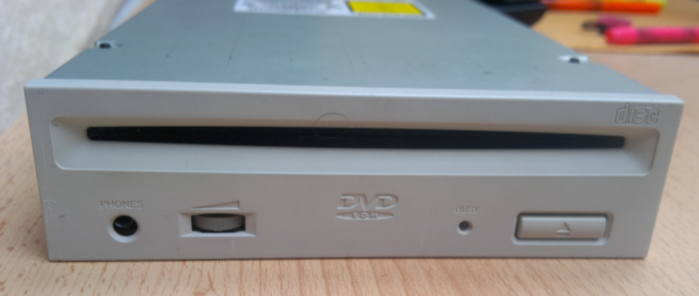

Pioneer DVD-103S Refurbished
Ilość załączników: 10

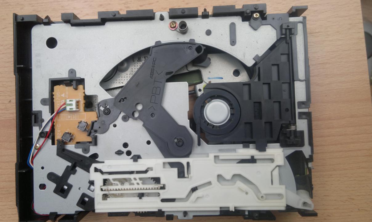

Bardzo skomplikowana maszyna z mechanizmem slot-in .
Hardware chipset Panasonic MN103007BDA+MN67703AC+Hitachi 64F3062F20\H83062 + mechanika\mechanizm\OPU Pioneer.
W napędzie zacinał się mechanizm ładowania płyty z powodu jednego złamanego zatrzasku ustalającego prowadnicę .
Naprawa polegała na rozebraniu \ sklejeniu klejem dającym radę polietylenowi\polipropylenu (klej do PP\PE\PTFE\Silikonów itp itd )\ zamontowaniu \złożeniu napędu.
