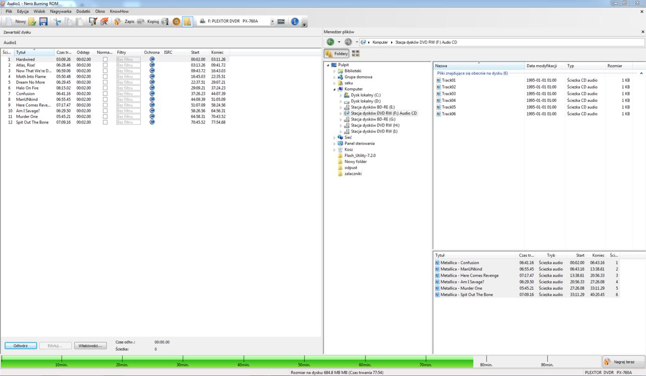

grzeniu 05.02.2017 13:17
Usuwając ręcznie przerwy wydaje się, że da się usunąć też tę pierwszą, ale nero i tak ją wstawia automatycznie przy nagrywaniu. Taki jest wymóg standardu opisany w którejś kolorowej księdze.
Odsłuchowo będzie wszystko OK, ale gwoli ścisłości nie będzie to 1:1 - już pomijamy twój przypadek, że zrobiłeś ją akurat z dwóch płytek.
Do kopii audio 1:1 zawsze używałem i polecałem EAC z opcją obrazu całej płyty do jednego pliku wav + do tego koniecznie .cue. Cue z EAC-a potrafi zawierać więcej informacji i inne programy do nagrywania (np nero) nie zawsze potrafią to łyknąć. Dlatego najlepiej obraz w EAC i wypał też w EAC.
Swoją płytkę zrobiłeś chyba najszybszym sposobem i jest OK. Przypadki wspomniane wyżej zdarzają się bardzo sporadycznie - najczęściej w jakichś ciągłych koncertach.
seku 05.02.2017 12:57
dokładnie chodziło mi o brzmienie brak ingerencji w strukturę dźwięku
wiem to jest 2w1 i takie było założenie :-) jak pisałem wcześniej
tak zaznaczyłem opcje skasowania przerw miedzy ścieżkami ale skoro mówisz ze pierwszej się nie da to tak jest
tyle lat nagrywam i taki dziś na pomysł wpadłem :-)
grzeniu 05.02.2017 12:44
To zabezpieczenie można też założyć, jeśli nie było. Było to kiedyś skuteczne tylko na neronka, bo już np clonem jechało się bez problemu. Widać, że sami to zauważyli i już później w niczym nie przeszkadzało.
Tak przegrana płytka nie jest kopią 1:1. Jakościowo brzmieć będzie jak oryginał, ale w takiej kompilacji nero zawsze wstawia domyślnie przerwę 2s między utworami, której w oryginale możenie być. Niby te przerwy można zmienić/wyzerować, ale nigdy nie pierwszej, przed pierwszym utworem.
Są płyty, gdzie flaga początku/końca utworu jest w innym miejscu niż podpowiada ci ucho. Nero wtedy ze swoimi przerwami robi sieczkę. Robiąc kopię tak na piechotę, to nie jest 1:1. Kopię 1:1 trzeba robić z obrazem.
seku 05.02.2017 12:18
Ilość załączników: 2
pewnie gra idealnie :-)
HP CD-R nagrana PX-760SA x8
tak da się odhaczyć to zabezpieczenie
jak sądzisz grzeniu taki zabieg będzie kopia 1:1 nie chodzi mi o to ze mam teraz 2w1 ale jakość będzie jak oryginał ?
Załącznik 86894
Załącznik 86895
grzeniu 05.02.2017 11:35
Chodzi ci o tę ochronę, co to jest?
Nero widzi informację, że pliki w kompilacji są chronione przed kopiowaniem. Stare wersje nero (5, może 6) odmawiały wypalenia takiej płyty, nowsze już nagrywały. Można jednak było ręcznie wyłączyć tę ochronę dla każdego pliku.
A przy mp3 tego nie ma, bo mp3 jest formatem otwartym/darmowym.
PS Nagrał ci nero tę płytkę?
seku 05.02.2017 10:59
kopia 1:1 Nero 2017
i tak
pierwszy raz wpadłem na taki pomysł a mianowicie
z racji posiadania oryginału :-) postanowiłem zrobić kopie 1:1 lecz chciałem połączyć 2 płyty w jedna co aby w samochodzie nie musieć przerzucać.
bo fabryczny VW nie czyta mp3.
włożyłem pierwsza CD przeciągłem do kompilacji potem druga dodało CD-TEXT fajnie :-)
i jak nagrywam z mp3 nie mam nigdy kolumny ochrona
powie mi ktoś co to jest ?
Załącznik 86893
