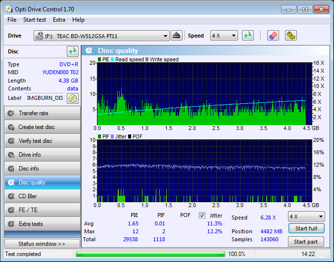

mikhnal 06.09.2017 14:23
Ilość załączników: 2
Kolejna płyta podłego Diamonda wypalona na innych ustawieniach. Włączone Online Hyper Tuning. Całkiem nieźle, tylko trochę za wysoki jitter.
Diamond DVD+R 8x fake MID: YUDEN000-T02
TEAC BD-W512GSA fw PT11
ImgBurn 2.5.8.0 @ 8x Test Disc
SB+ FHT- OSW- OHT+ Bitsetting-
Załącznik 102542
Załącznik 102543

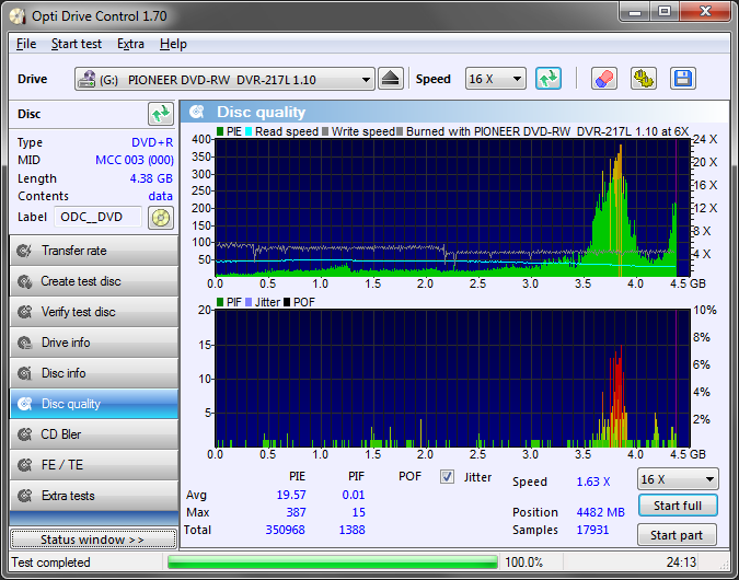

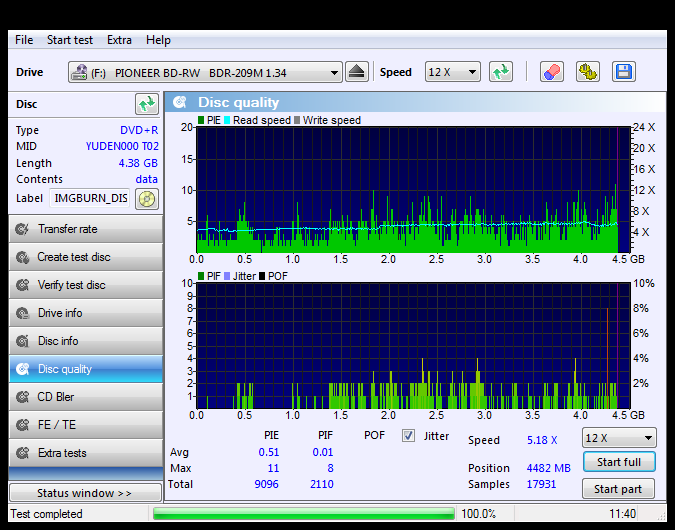

mikhnal 26.08.2017 19:08
Dla pewności ponownie przeskanowałem tę płytę w 209M, wynik podobny:
Załącznik 101314
209M kłamie czy ma tak dobrą korekcję?

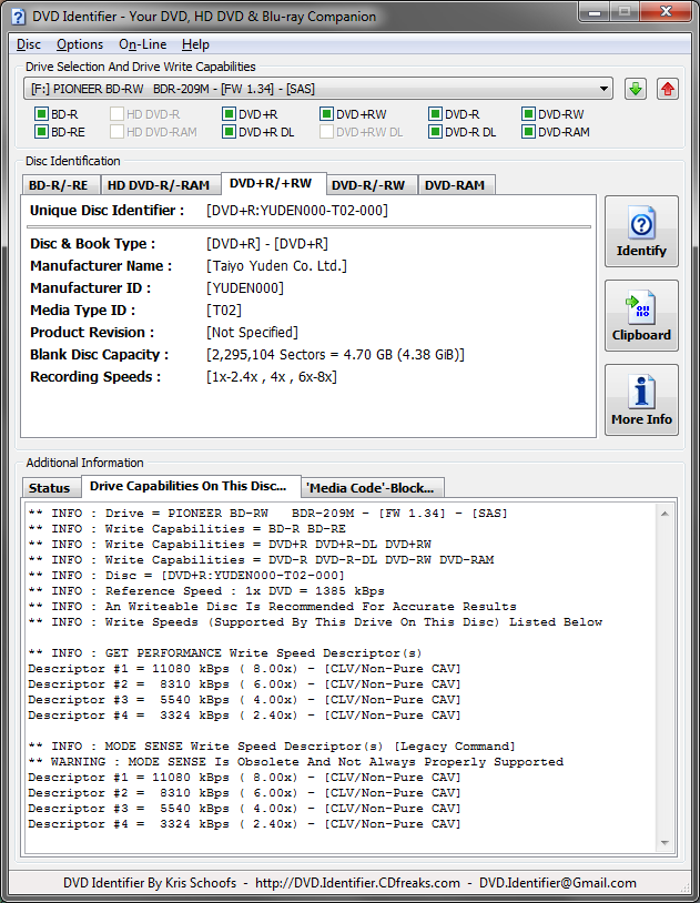

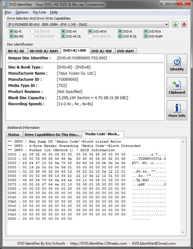

czary2mary 22.08.2017 11:55
A to nie fakeMID ? Za piękne to by było żeby był tam TaiyoYuden MID: YUDEN000-T02 ;)
Pokaż foty kodów - TY muszą być takie jak na foto :
Załącznik 100942
