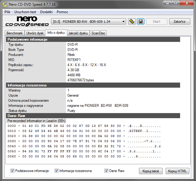

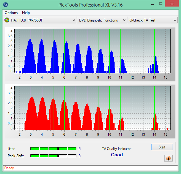

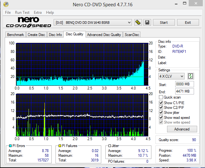

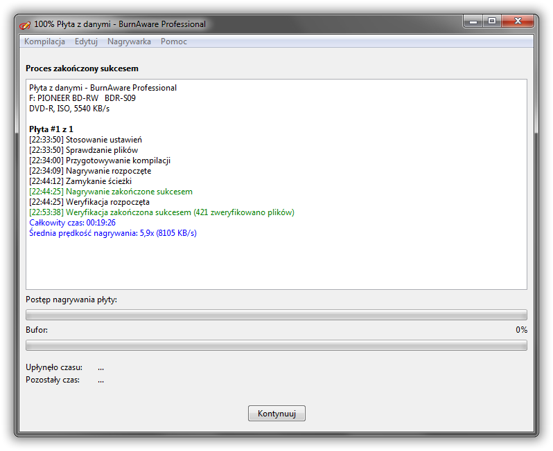

mikhnal 30.09.2017 02:29
Ilość załączników: 3
Ritek DVD-R 16x InkJet White MID: RITEKF1
Pioneer BDR-S09XLT fw 1.34
BurnAware Professional 10.5 @ 6x
Załącznik 104291
Załącznik 104292
Załącznik 104293

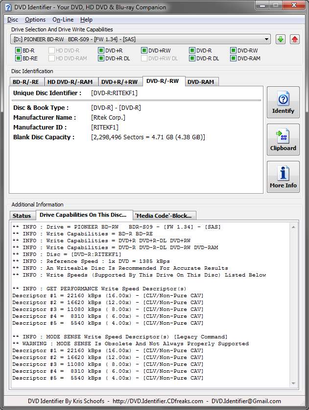

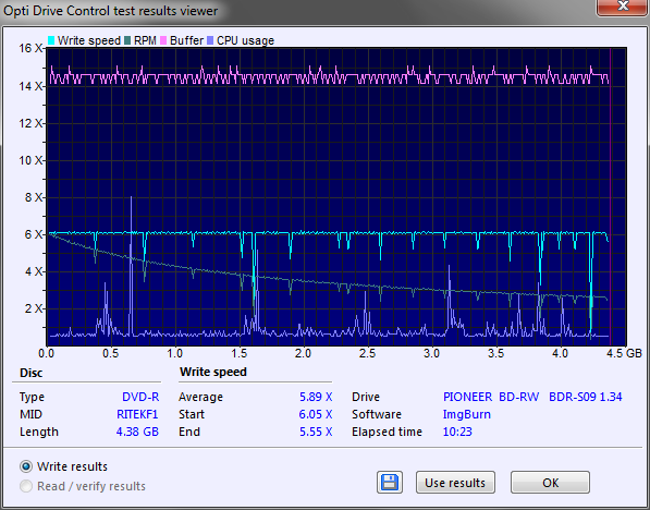

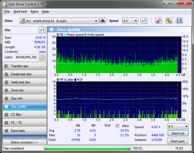

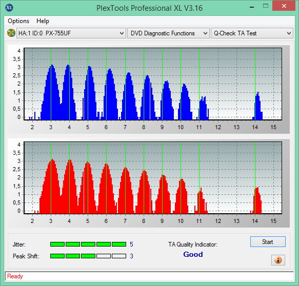

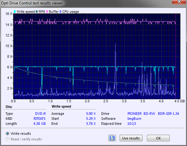

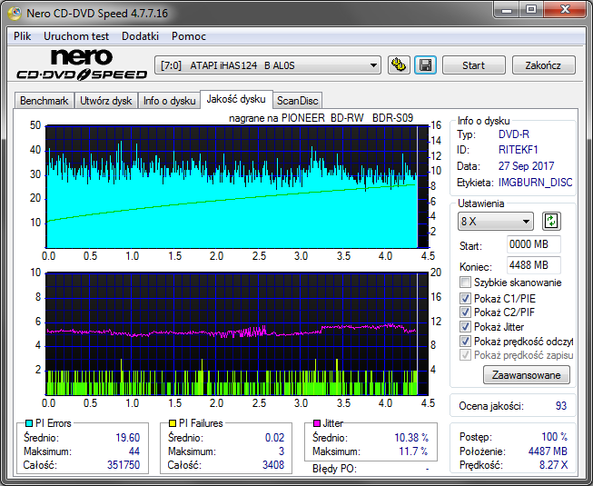

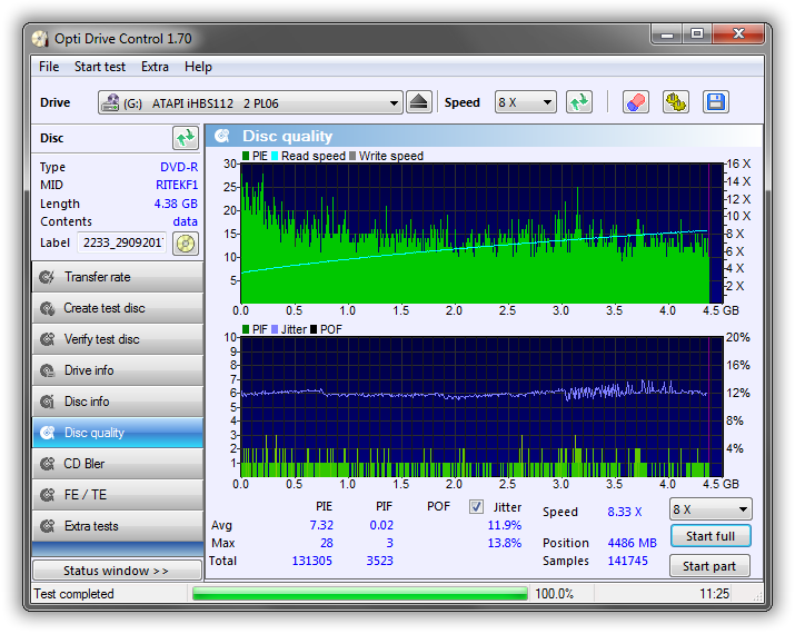

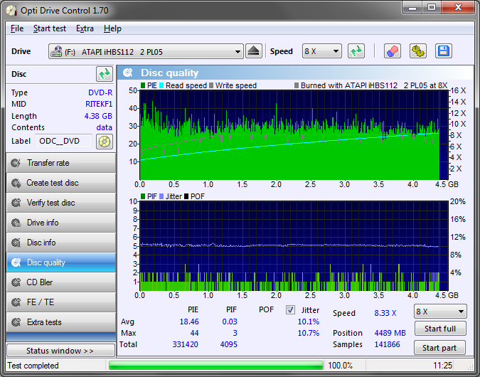

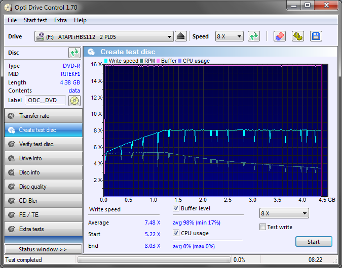

mikhnal 28.09.2017 00:40
Ilość załączników: 5
Cieszy mnie powtarzalność wyników tych płyt. Nie są złe.
ImgBurn 2.5.8.0 Test Disc @ 6x
Załącznik 104051
Załącznik 104052
Załącznik 104053
Załącznik 104054
Załącznik 104055

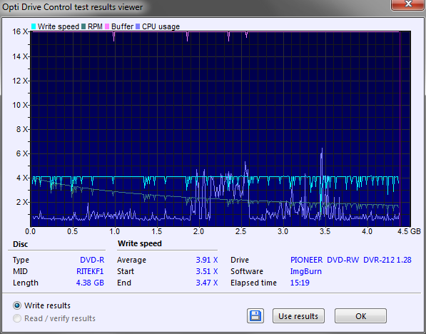

mikhnal 22.09.2017 01:41
Ilość załączników: 4
Te Ritki na Pionieerach trzeba palić z prędkością 4x aby użyte zostało Pure-CAV, wtedy wypał jest całkiem całkiem...
Porównanie prędkości 8x, gdzie na 212 powtarza się "czerwona wysoka trawa":
Pioneer DVR-212BK fw 1.28
ImgBurn 2.5.8.0 Test Disc @ 8x
Załącznik 103617
Załącznik 103618
Oraz prędkość 4x przy Pure-CAV, otrzymujemy niezłą jakość:
ImgBurn 2.5.8.0 Test Disc @ 4x
Załącznik 103619
Załącznik 103620

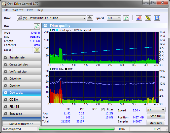

mikhnal 21.09.2017 00:15

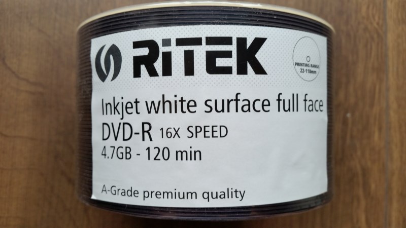

Pioneer DVR-217L fw 1.10
Nero 2016 @ 8x
217L wręcz nienawidzi płyt DVD-R, to piąta lub szósta identycznie wyglądająca na teście płyta Ritka (HP DVD-R 16x MID: CMC MAG. AM3 palą się tak samo).
Załącznik 103458
