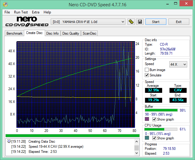

czary2mary 01.11.2017 05:58
Ilość załączników: 6
HP CD-R Made in Tajwan CMC 97m26s66f
Yamaha CRW-F1SX Refurbished fw.1.0g
ImgBurn 2.5.8.0 x8 (real~4~5 )
Problem z USB -"gryzie" się u mnie na laptopie USB2 z obudową Yamahy z USB 1 co dobrze widać na screen przebiegu zapisu. Taki sam jest również problem z odczytem na tym komputerze -maksymalna prędkość odczytu to ~~4~~5.
Ale oczywiście na innych kompach działa poprawnie te stare USB 1.
Załącznik 106711
Załącznik 106712
Załącznik 106713
Załącznik 106714
Załącznik 106715
Załącznik 106716

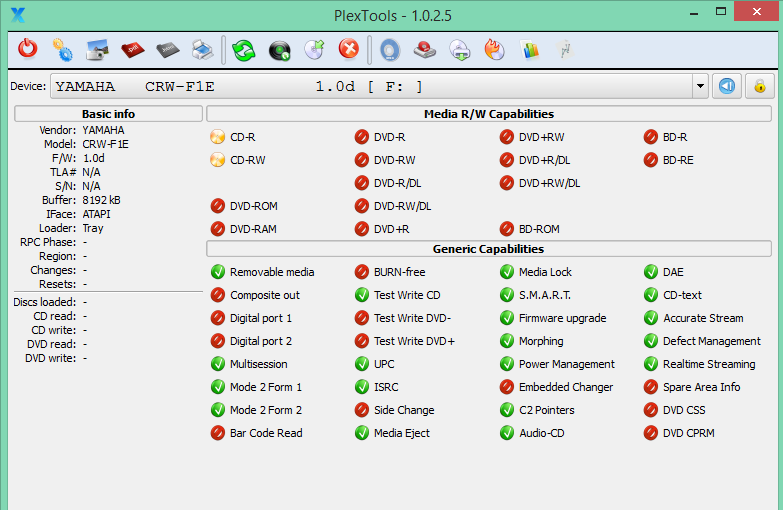

Testy odczytu \zapisu \ aktualizacja firmware
Ilość załączników: 11
Załącznik 106694
Załącznik 106695
Załącznik 106696
testy odczyt \ zapis
Załącznik 106697
Załącznik 106698
aktualizacja oprogramowania do firmware 1.0g

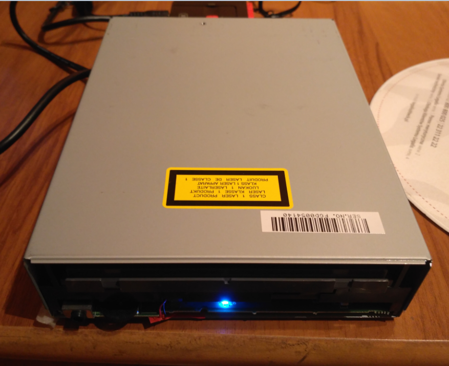

Yamaha CRW-F1SX 2002r. Refurbished
Ilość załączników: 7
Bardzo rzadko już spotykane sprawne zewnętrzne modele Yamaha CRW-F1..
Egzemplarz który trafił do mnie miał uszkodzone \ wyłamane prowadnice sterowania karetki lasera oraz złamany ogranicznik położenia tacki ...
Załącznik 106687
Załącznik 106688
Załącznik 106689
Załącznik 106690
Naprawa polegała na wymianie sterowania karetki lasera która bardzo często ulega uszkodzeniu we wszystkich Yamaha ale jedyne pocieszenie że we wszystkich mi znanych modelach tej firmy jest taka sama....Zastąpiona w tym wypadku z "trupa" używaną prowadnicą .
Ogranicznik położenia tacki został skutecznie sklejony na amen mocną żywicą epoksydową . Poskładane "graty w całość i sprzęt odpalony"
