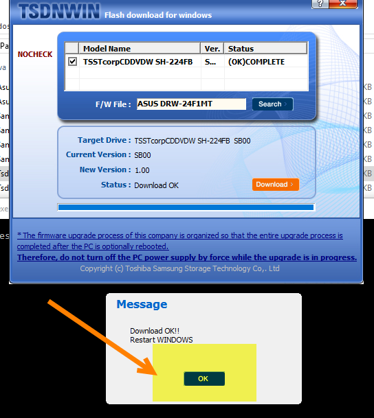

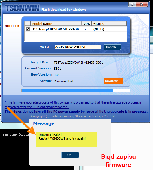

Możliwe kłopoty i błędy jakie mogą się zdarzyć w czasie operacji .
Niestety potrafią się pojawić problemy w przypadku nowych systemów głownie x64 i nowszego hardware sprzętu na którym wykonujemy operacje crossflash.

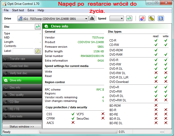

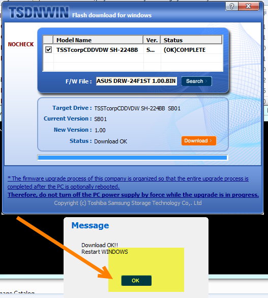

W przypadku komunikatu o błędzie zapisu firmware jak na screen robimy zgodnie z sugestią instalatora restart .
Załącznik 111120
Po wznowieniu pracy mamy napęd w trybie BOOT czyli bez firmware który ponownie instalujemy , najlepiej wersje przeznaczoną do fabrycznej wersji .
Załącznik 111121
Załącznik 111122
Załącznik 111123

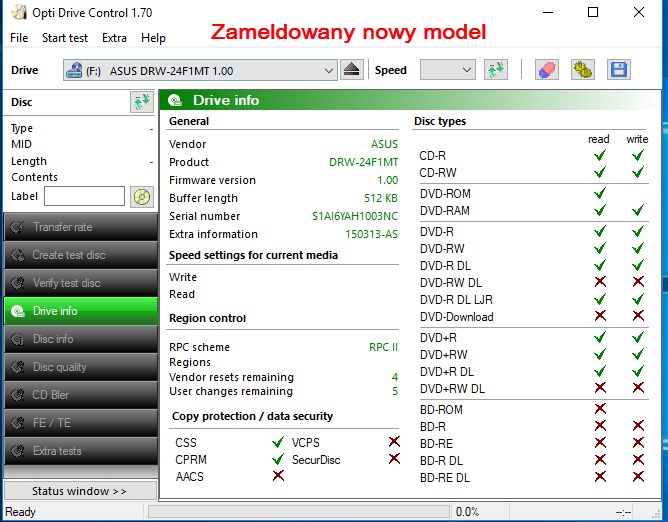

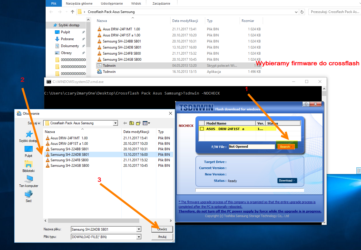

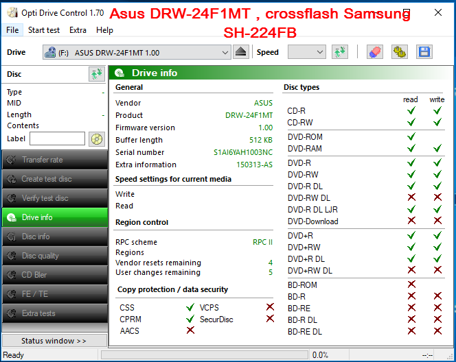

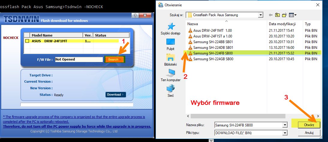

czary2mary 29.12.2017 08:21

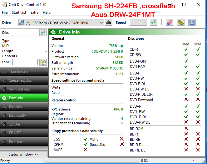

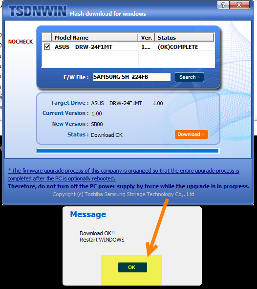

Crossflash Samsung SH-224FB do Asus DRW-24F1MT
Ilość załączników: 7

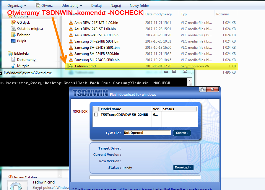

Crossflash odblokowanym instalatorem fabrycznym TSST ***8211; TSDNWIN z wykorzystaniem komendy [Tsdnwin ***8211;NOCHECK]
Załącznik 111113
Załącznik 111114
Załącznik 111115
Załącznik 111116
Załącznik 111117
Załącznik 111118
Załącznik 111119

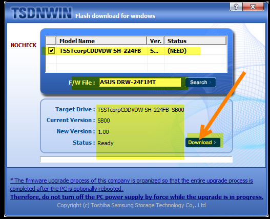

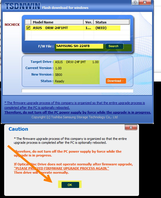

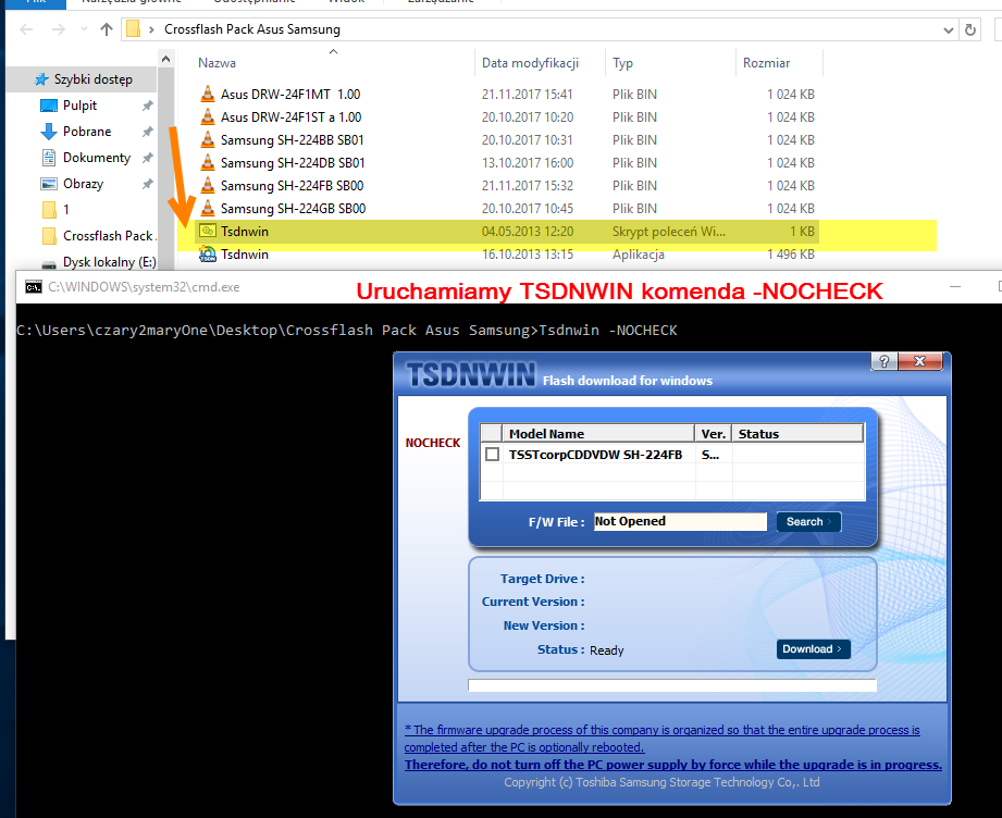

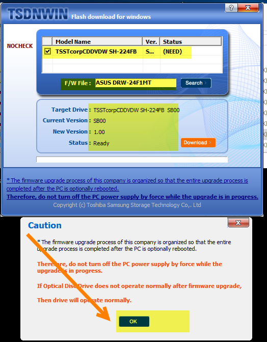

czary2mary 29.12.2017 08:19
Crossflash Asus DRW-24F1MT do Samsung SH-224FB
Załącznik 111106
Załącznik 111107
Załącznik 111108
Załącznik 111109
Załącznik 111110
Załącznik 111111
Załącznik 111112

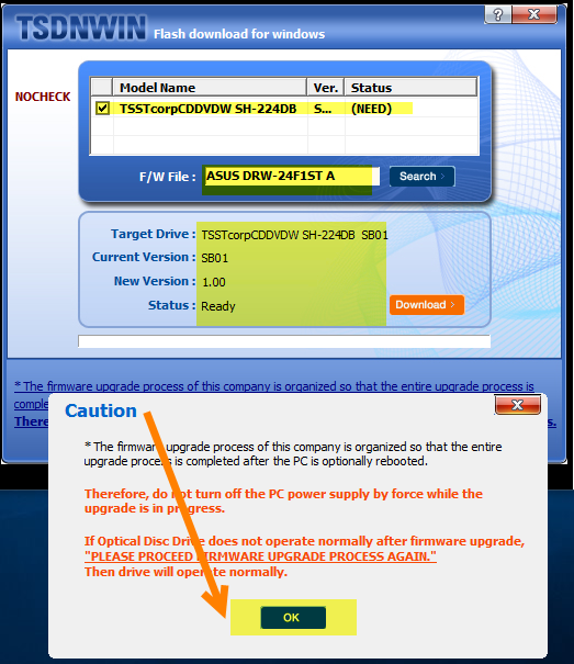

czary2mary 29.12.2017 08:17

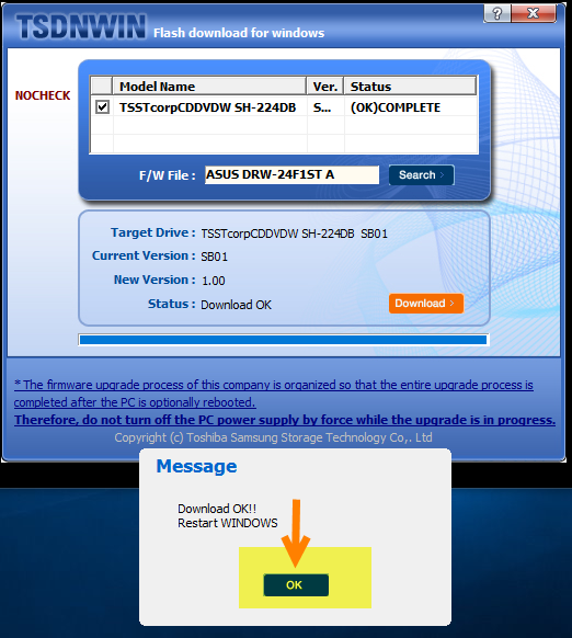

Crossflash Samsung SH-224DB \ Asus DRW-24F1ST a
Ilość załączników: 8
Załącznik 111098
Załącznik 111099
Załącznik 111100
Załącznik 111101
Załącznik 111102
Załącznik 111103
Załącznik 111104
Załącznik 111105

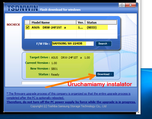

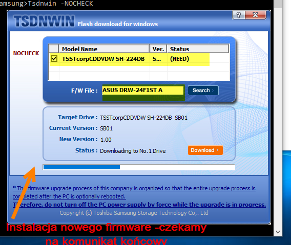

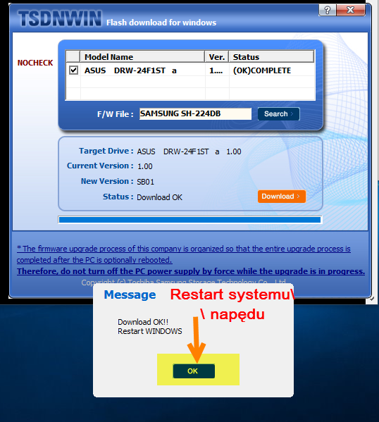

czary2mary 29.12.2017 08:15
Crossflash Asus DRW-24F1ST a \ Samsung SH-224DB
Załącznik 111091
Załącznik 111092
Załącznik 111093
Załącznik 111094
Załącznik 111095
Załącznik 111096
Załącznik 111097

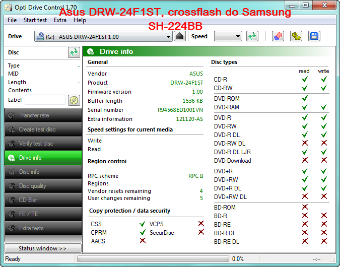

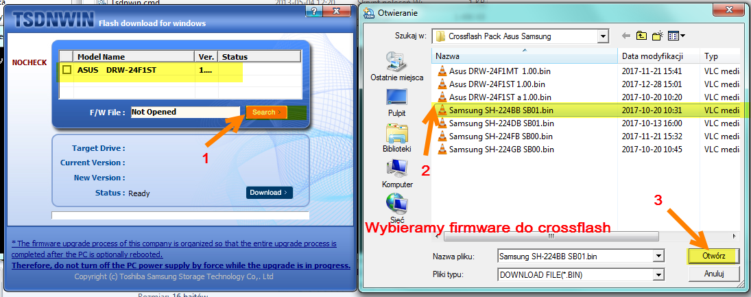

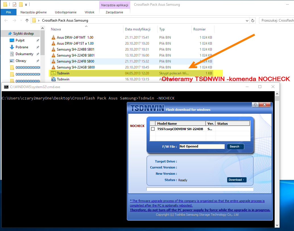

czary2mary 29.12.2017 08:13

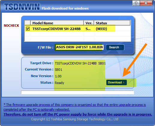

Crossflash Samsung SH-224BB do Asus DRW-24F1ST
Załącznik 111084
Załącznik 111085
Załącznik 111086
Załącznik 111087
Załącznik 111088
Załącznik 111089
Załącznik 111090

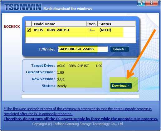

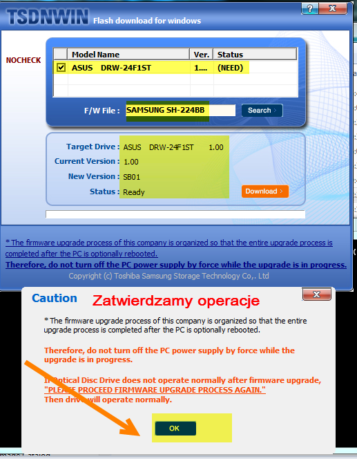

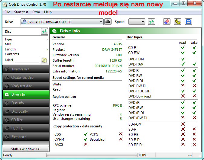

czary2mary 29.12.2017 08:11
Crossflash Asus DRW-24F1ST do Samsung SH-224BB
Załącznik 111077
Załącznik 111078
Załącznik 111079
Załącznik 111080
Załącznik 111081
Załącznik 111082
Załącznik 111083

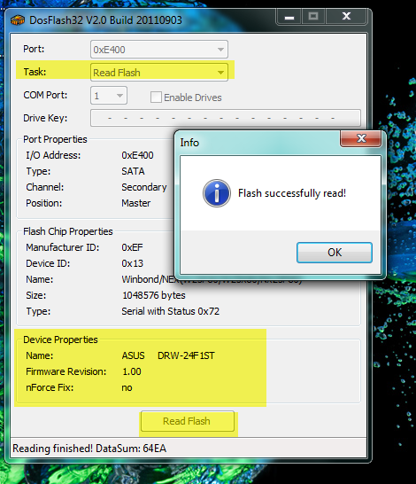

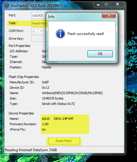

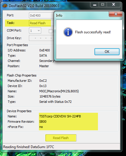

Firmware
Ilość załączników: 5
Pierwszą rzeczą jaką zalecam to oczywiście zrobienie kopi firmware programem DosFlash V2.0 . Również wszystkie firmware wykorzystane do crossflash zostały zapisane z napędów TSST \Asus za pomocą właśnie tego oprogramowania .
Załącznik 111072 Załącznik 111073
Załącznik 111074 Załącznik 111075

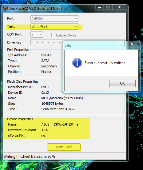

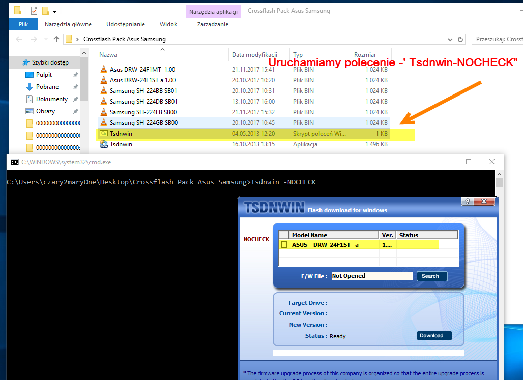

Również nic nie stoi na przeszkodzie żeby operacje crossflash przeprowadzić na oprogramowaniu DosFlash V2.0 . Przykładowy zapis oprogramowania na konstrukcji Asus DRW-24F1STa \ Samsung SH-224DB .

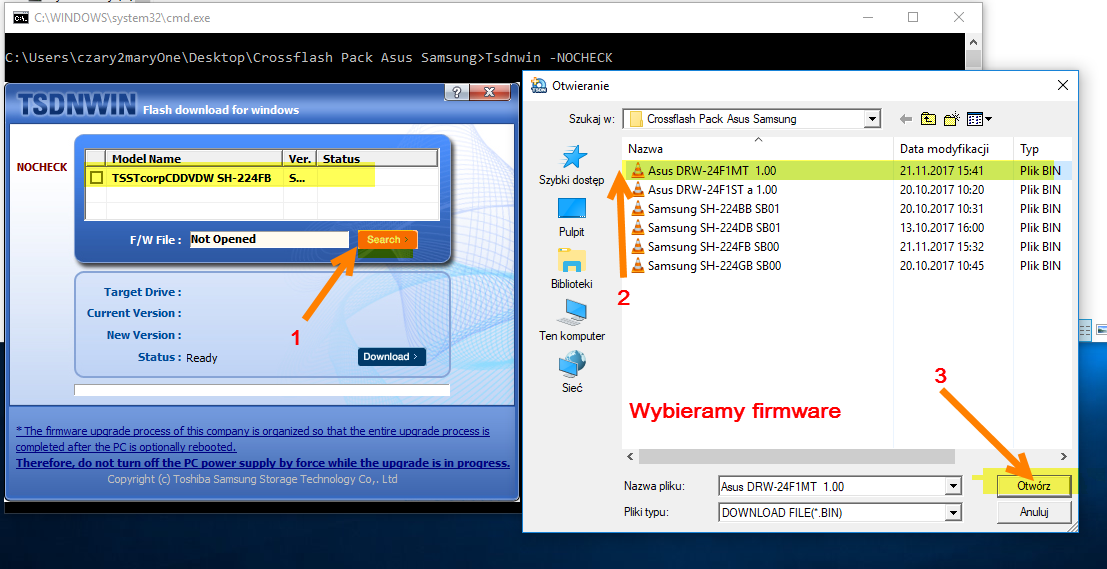

My wykorzystamy dużo prostszą metodę a mianowicie odblokowany instalator fabryczny TSST ***8211; TSDNWIN z wykorzystaniem komendy [Tsdnwin ***8211;NOCHECK]
Załącznik 111076

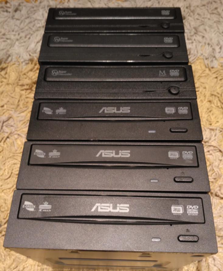

Poradnik crossflash dotyczy tylko i wyłącznie wersji konstrukcji TSST Samsung SH-224 BB\DB\FB i ich odpowiedników OEM Asus DRW-24F1ST\ F1ST a \ F1MT
Możliwa jest jedynie zmiana modelu między następującymi ***8222;bliźniakami ***8222; identycznymi technicznie :
Samsung SH-224BB ***8596; Asus DRW-24F1ST
Samsung SH-224DB ***8596; Asus DRW-24F1ST a
Samsung SH-224FB ***8596; Asus DRW-24F1MT
Załącznik 111066

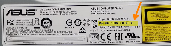

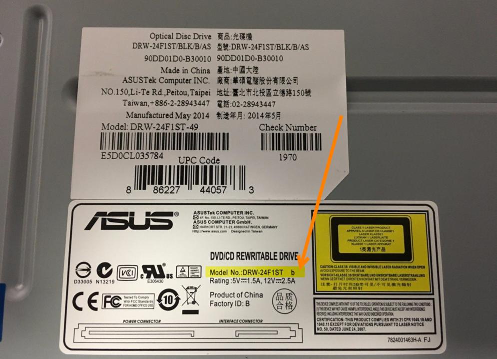

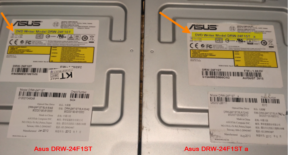

Zdjęcia poniżej pokazują różnicę między mało różniącymi się wizualnie napędami Asus DRW-24F1ST i Asus DRW-24F1ST a ---KTÓRYCH TO MODELI ABSOLUTNIE NIE MOŻNA POMYLIĆ .
Załącznik 111067
Załącznik 111068

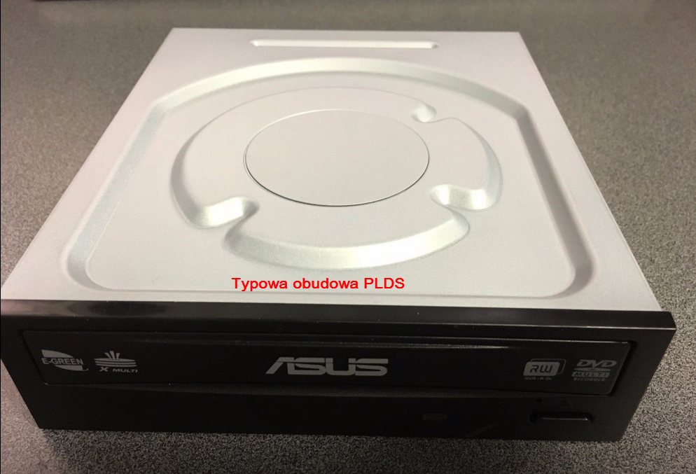

Również występują inne głównie na rynku amerykańskim wersje Asus DRW -24F1ST b \Asus DRW-24F1ST c będące zupełnie innymi konstrukcjami OEM PLDS LiteOn iHAS 124 E \ F co widać oczywiście ***8222;gołym okiem***8221; po innej typowej obudowie PLDS i nie mogą być wykorzystane do przemiany w Samsunga .Natomiast wersja najnowsza Asus DRW-24F1ST d to konstrukcja LG i również nie może być wykorzystana do zmiany na Samsunga Zdjęcia poniżej przestawiają modele Asus DRW -24F1ST b \Asus DRW-24F1ST c \Asus DRW-24F1ST d
Załącznik 111069
Załącznik 111070
Załącznik 111071
