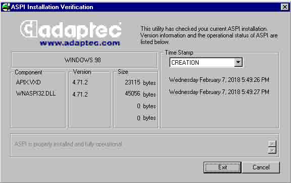

I'm try it. ASPI 4.71.2
but ..... (((((((
Now updater says that....... No ASPI for win32 support detected.Załącznik 114083
grzeniu 07.02.2018 16:12
Download: http://www.cdrinfo.pl/download.php?f...5445&baza=soft
czary2mary 07.02.2018 16:10
Adaptec ASPI 4.71.2
http://www.cdrinfo.pl/download2.php?...5&baza=soft&v=

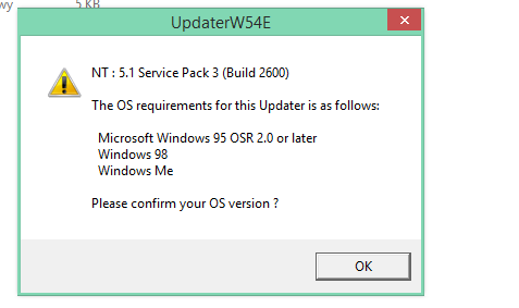

dat 06.02.2018 17:56
screenshot

czary2mary 06.02.2018 13:49
To update the firmware in these constructions you must have Windows 95 \ 98 \ME...
Żeby zaktualizować firmware w tych konstrukcjach to trzeba mieć system Windows 95\98\ME ...
