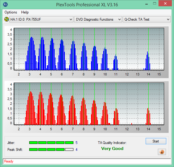

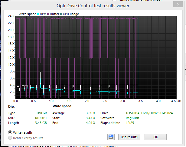

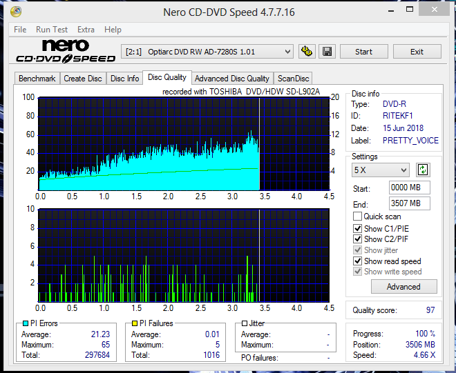

SONY DVD-R MID:RITEKF1
Toshiba SD-L902A fw.TO35
ImgBurn 2.5.8.0 x4

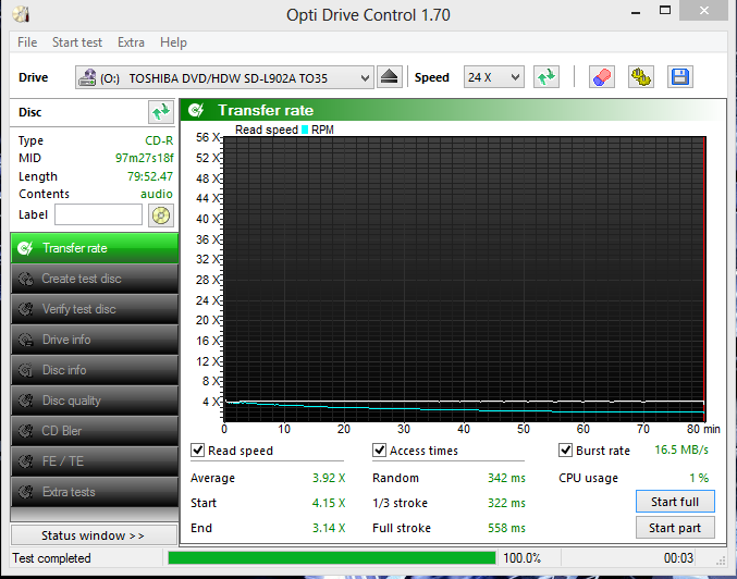

Platinum CD-R Plasmon 97m27s18f
ImgBurn 2.5.8.0 x8

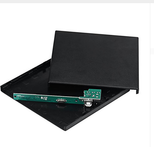

Tak obudowa jest na Mini IDE -USB : dokładnie ta za ~6 $
https://www.aliexpress.com/item/Reli...789445000.html
Ale Pioneer działają poprawnie na niej u mnie . Ta Tośka jest bardzo kapryśna -trzeba wyłączyć test OPC w ImgBurn bo sypie komunikatem że testu OPC nie można wykonać ..... Najlepsze że jak zgasisz ekran to nagrywa normalnie i bufor nie szarpie :wow:
Po-testuję ją na innym kompie jeszcze ....
Załącznik 120933

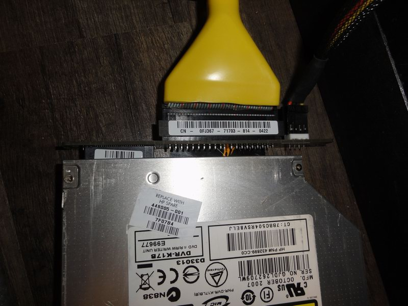

fajne fajne a powiedz mi ta obudowa to jest miniIDE--> USB ?
miałem podobnie jak używałem obudowy miniIDE--> USB na jakimś Pioneer szarpało buforem
ale mam taka przejściówkę miniIDE na zwykłe IDE i wykrywa normalnie w systemie i nagrywa jak zwykły IDE i nie było problemu z buforem

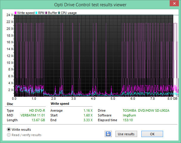

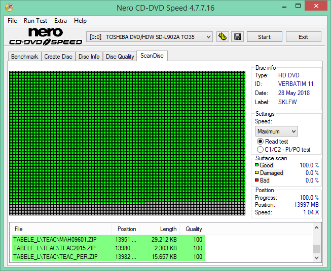

Verbatim HD DVD-R 15GB MID: VERBATIM 1101 MKM Singapore
Ilość załączników: 7
Opti Drive Control nie ma wsparcia dla HD DVD-R i wykrywa ten typ nośnika jako DVD - maksymalna skala graficzna 8GB -również wydaje się niepoprawnie odczytywać parametry zapisu HD DVD-R .
Załącznik 120846
Oczywiście nie ma możliwości zrobienia testu discquality bez Datarius z modułem HD-DVD (DaTABANK HD DVD driveCube 1x )
ImgBurn 2.5.8.0 x1
Załącznik 120847
Załącznik 120848
Załącznik 120849
Załącznik 120850
Załącznik 121282
Załącznik 120851

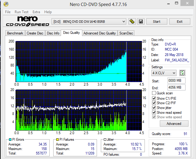

Verbatim DVD+R MCC004 MBI Indie( data produkcji 2.09.2014r.)
ImgBurn 2.5.8.0 x4
Pierwsze zauważone " cuda " na testowym komputerze W8.1 - napęd trzyma płynną prędkość zapisu DVD \ HD DVD-R jak na wojnie - "w zaciemnieniu " -w momencie wygaszenia ekranu zapis odbywa się płynie....:wow:
Jak to "Tośki" ...zawsze musi być coś co je wyróżnia od innych sprzętów .

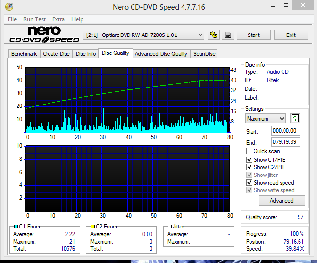

TDK CD-R Audio Printable CD-R AUDIO Ritek MID:97m15s17f Made in Tajwan
ImgBurn 2.5.8.0 x4

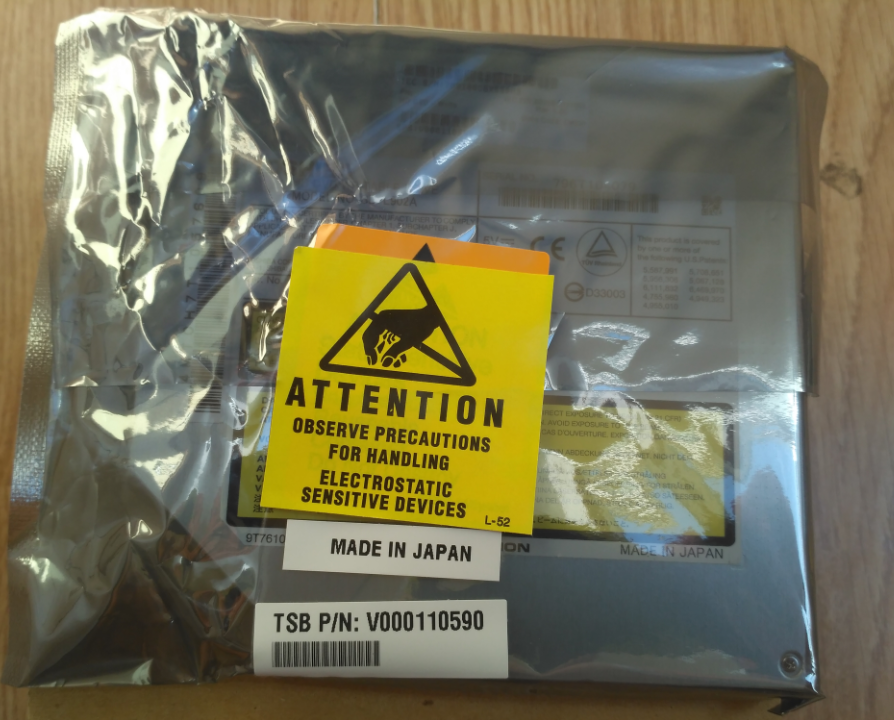

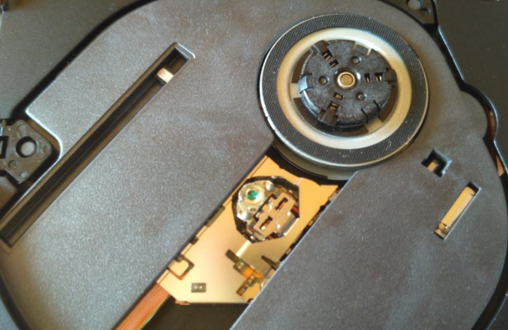

Toshiba SD-L902A (slim HD DVD-R) 2007r.
Ilość załączników: 14
Na początku ogromne podziękowania dla @jadburner :uklon::uklon::uklon: za zakup tego unikatowego napędu dla mnie \ wysyłkę \ interwencje i odnalezienie zaginionej paczki przez Polską Pocztę (paczka w PL od 24.04.2018r. -dziś rano dotarła do mnie -nikt nie wie w PP co się z nią przez ten czas działo \ gdzie była itp itd - na szczęście wystarczył jeden telefon @jadburnera z interwencją do USPS i paczka natychmiast w PP się znalazła ...:spoko:)
At the beginning, a huge thank you to @jadburner :uklon::uklon::uklon: for buying this unique propulsion for me \ shipping \ interventions and finding a missing parcel by Poczta Polska (parcel in PL from 24/04/2018 - she got to me in the morning - she does not know what she is doing with PP it has been happening for a while - fortunately, one @jadburner phone was enough to intervene with the USPS and the package immediately found itself in the Poczta Polska. :spoko:)
Oczywiście to wyjątkowo rzadki model umożliwiający zapis HD DVD-R \ -R DL .
Do tego kupiona "nówka" - natychmiast też zamontowany w slim obudowie mini-IDE ...
