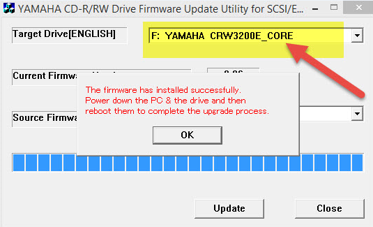

czary2mary 10.11.2020 07:27
Zdarza się w tym modelu... nie zapisał się nowy firmware a stary się skasował ...Winda 10 64 -winowajca.
Sprzęt sprawny ale bez softu w pamięci ROM nagrywarki.. Jak podeślesz do mnie sprzęt z jakąś dobrą flaszką whisky to się zrobi....
Załącznik 166102
elflorek 09.11.2020 21:47
Yamaha CRW3200E Nieudany update
Chciałem zaktualizować firmware z 1.0b na 1.0d. Operacja zrobiła się pomyślnie. Po restarcie systemu dioda cały czas miga, nie można otworzyć tacki, system widzi napęd jako Yamaha CRW3200E_CORE firmware 0.96. Napęd był podłączony przez adapter IDE do SATA i system win 10 64bit. Da się napęd uratować?
