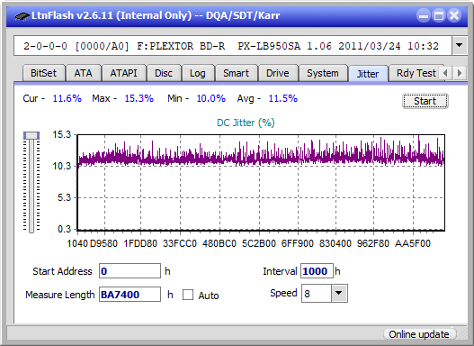

Stingray 10.09.2024 14:12

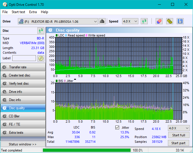

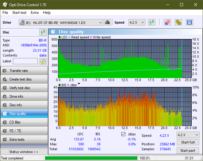

At the beginning of summer I made a comparison of BD-R quality variation with MID code CMCMAG-BA5 (HP, Verbatim). The disks were bought in different places, some of them are at least 5 years old.
On the graph there are disks with completely identical recording parameters in spring 2024
Pioneer BDR 205 FW1.12 2x OPC off imgburn
blue - LDC avg (line at 13)
orange - BIS MAX (line at 15)
https://i.ibb.co/rvjk7vJ/CMCcompare.pngpichost

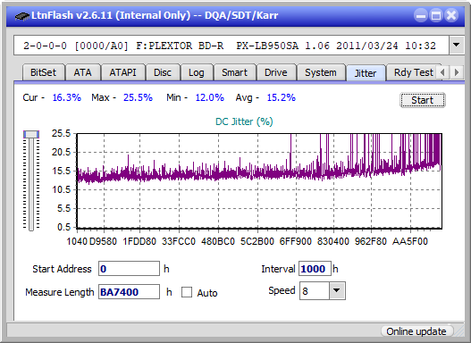

jadburner 21.05.2022 00:41
Ilość załączników: 10
Verbatim 6x BD-R
Branded
VERBATIMe (Made in Taiwan)
BDR-205 (1.12)
OPC off
@ 12x

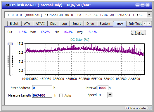

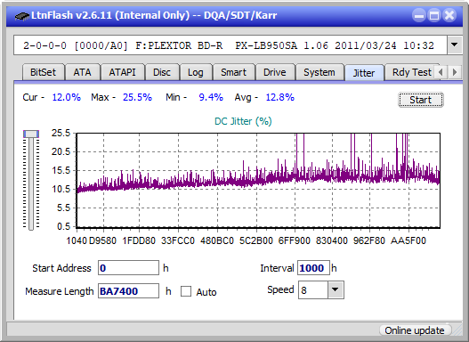

jadburner 21.05.2022 00:38
Verbatim 6x BD-R
Branded
BDR-205 (1.12)
OPC off
@ 10x
Załącznik 188560
Załącznik 188561
Załącznik 188562
Załącznik 188563
Załącznik 188564
Załącznik 188565
Załącznik 188566
Załącznik 188567
Załącznik 188568
Załącznik 188569

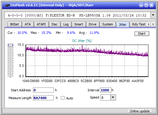

jadburner 21.05.2022 00:23
Verbatim 6x BD-R
Branded
BDR-205 (1.12)
OPC on
@ 12x
Załącznik 188510
Załącznik 188511
Załącznik 188512
Załącznik 188513
Załącznik 188514
Załącznik 188515
Załącznik 188516
Załącznik 188517
Załącznik 188518
Załącznik 188519

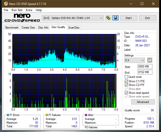

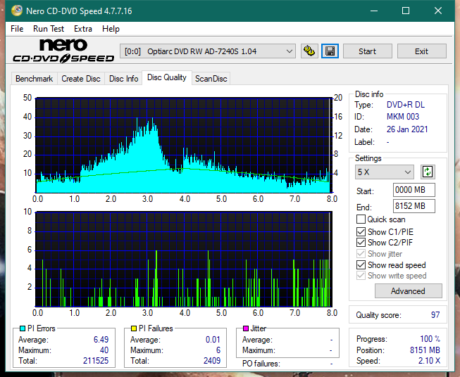

jadburner 02.06.2021 07:45
Verbatim 8x DVD+R DL
Branded
MKM 003 (Made in UAE)
BDR-205 (1.12)
@ 8x
Załącznik 175210
Załącznik 175211
Załącznik 175212
Załącznik 175213
Załącznik 175214
Załącznik 175215
Załącznik 175216
Załącznik 175217
Załącznik 175218
Załącznik 175219

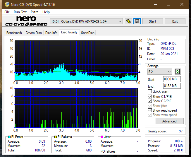

jadburner 02.06.2021 07:42
Ilość załączników: 16
Branded
BDR-205 (1.12)
@ 6x
Załącznik 175194
Załącznik 175195
Załącznik 175196
Załącznik 175197
Załącznik 175198
Załącznik 175199
Załącznik 175200
Załącznik 175201
Załącznik 175202
Załącznik 175203
Załącznik 175204
Załącznik 175205
Załącznik 175206
Załącznik 175207
Załącznik 175208
Załącznik 175209
