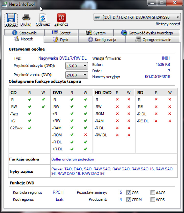

Wszystko jest prawidło = wszystko działa jak trzeba = napęd się zaktualizował do firmware IN01
Jaki masz problem z nią ? Nie nagrywa jakiś nośników ? W jakim programie są problemy z zapisem / odczytem ? Bo tutaj nic nie widać żeby był jakiś problem z tym napędem ..
Załącznik 185283

czary2mary 28.02.2022 21:37
Najprościej zrobisz to chyba NeroInfoTool
https://www.cdrinfo.pl/download/3164153456/2525/

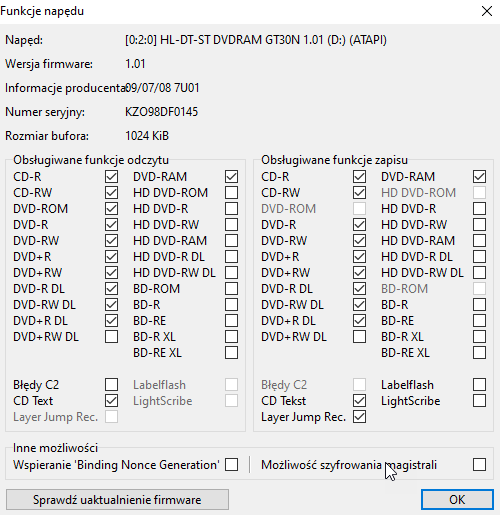

czary2mary 28.02.2022 18:04
To bez znaczenia co się wyświetla w Eksploratorze Windows - czasami tak jest że po aktualizacji zmienia nazwę .
Pokaż screen z własnościami napędu w programie jakimś nagrywającym / diagnostycznym jak one rozpoznają nagrywarkę ?
np Imgburn tak jak na obrazku poniżej
Załącznik 185207
