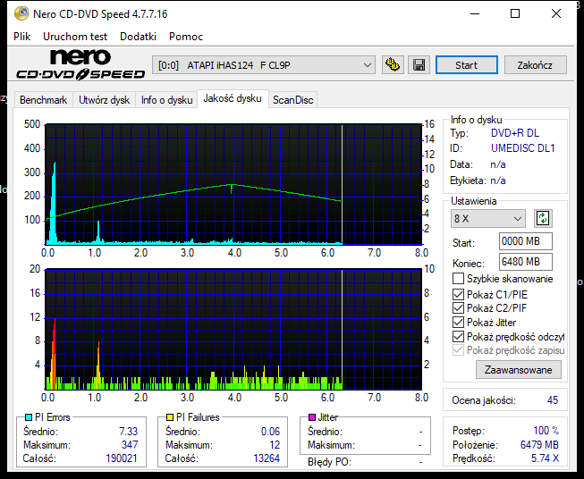

Amazon Basics 8.5 GB 8x DVD+R DL
Ilość załączników: 2
Załącznik 204748
Cena przy zakupie cake 50 szt wychodzi na 1,98 zł za sztukę.
Kupiłem i testuje ale nie wygląda to zbyt dobrze.
MID:UMEDISC DL1 sugeruje że to jedna cholera co Platinum/MediaRange.
Dziwne bo w komentarzach na amazonie (nie polskim) wyczytałem że to RICOHJPN D01.
Teac W524GS, x6
w trakcie testu
Ihas 124, x 8
Błąd podczas nagrywania płytka do kosza
Ihas 124, x 6
Ihas 124, x 4
Załącznik 204747
