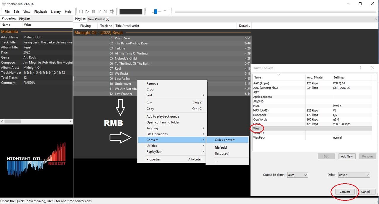

Arepo 15.07.2024 22:06
Ja zawsze dzielę *.cue w foobar2000. Po przeciągnięciu go do okienka programu - pojawiają się wszystkie tracki, zaznaczam je, później naciskam RMB (prawy przycisk myszki), wybieram Convert->Quick convert->WAV i przycisk Convert. Wskazuje miejsce (ścieżkę dostępu) gdzie mają się zapisać pojedyncze pliki i na koniec przycisk Wybierz folder.
Załącznik 209265
