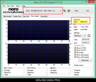

Mój BDR-209EBK bez problemu rozpoznaje i odczytuje hybrydy -screen CDMix ( ścieżka audio + ścieżka video )
