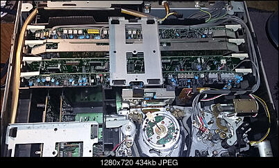

dzięki misiozol , podłączając żółty kabel do adaptera a do SVHSa muszę go podłączyć zatem jako composite a nie powinno tak być, obraz idzie tylko trzema kablami, możliwe zatem że powinien być adapter z tylko trzema wejściami.
Jednak już doszedłem do sedna sprawy.
Mogę kupowac różne kable i przejściówki jak i różne karty, grabbera itp. okazuje się, że magnetowid nie posiada modułu component bo jest to dodatkowy element, który można było dokupić
wg instrukcji
http://www.manualslib.com/manual/920...?page=9#manual
COMPONENT VIDEO OUT connoctor (BNC \ypo)
Usethe SVBK-170 componenl output board (noi suppHed)------------------.to
output video slgnals (V, A-V, B-Y).
nie posiadam takiego czegoś

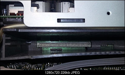

odkręciłem górną pokrywę i rzeczywiście jest wolne miejsce na ten moduł.
No nic, chyba nie znajdę go, albo kwota kupna będzie za duża i gra nie będzie warta świeczki. Pozostaje korzystać z S-Video.
Chyba, że znacie jakieś magnetowidy z wyjściem component ? Chociaż wątpię.
