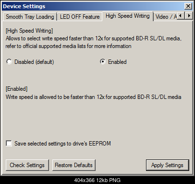

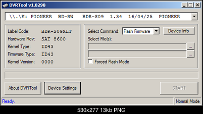

BDR S09XLT jeśli chodzi o nową funkcję:
DVRTool v1.0 - firmware flashing utility for Pioneer DVR/BDR drives-2016-10-01-12_44_20-dvrtool-v1.0298_01.png
DVRTool v1.0 - firmware flashing utility for Pioneer DVR/BDR drives-2016-10-01-12_44_44-device-settings.png
Tak wygląda wartość domyślna napędu (nic wcześniej nie było zmieniane).
Zgadza się to ze stanem faktycznym, gdyż dla większości nośników przy tym ustawieniu zezwala na ponadnormatywne prędkości dla BD-R.
Pytanie, czy to przypadkiem nie powinno być jako wartość domyślna (czyli ustawienie ENABLED)?
Być może jakimś cudem zmieniłem to wcześniej, chociaż na 99% jestem przekonany, że nie.
Jak u Was jest?
