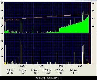

Mam propozycję.
Liteonowcy mają swojego kprobe, Plextorowcy PlexTools a my mamy DVDInfoPro. Właśnie ukazała się nowa wersja 3.49
http://www.dvd-recordable.org/module...content&id=106
Proponuje rozpoczęcie testów jakości poprzez przedstawienie wykresów PI/PO
Odrazu podam, że normy dla Pionka wynosza
PI<280
PO<280 tak, to nie pomyłka
W zasadzie obawiam się, że mój palnik jest uszkodzony i chciałbym porównać moje wykresy z wykresami innych użytkowników.
Apropo najnowszego biosu to 3 płytki, w tym jedna tłoczona, zaczęło mi czytać bardzo wolno (start od 1,5x koniec coś koło 3x). Poza tym jest ok
Zacznę od najlepszych skanów uzyskanych na markowych nośnikach. Później przejdziemy do badziewia typu Mediastore czy Hawk
Na początek Sony DVD-R 4@4
2 wykresy (to samo tylko w różnej skali):
