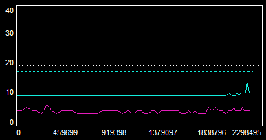

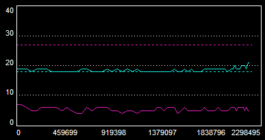

Pozwoliłem sobie zrobić dodatkowo test QScanem płytki TDK -Rx8 testowanej wyżej 4-8x a niżej 2,4x.
QScan prędkość 2.4x
Jak widać testowana płytka nie powinna być nagrywana z prędkością 2,4x z uwagi na bardzo duże błędy FE.
Max optymalna prędkość dla tej płytki jest 4x.
