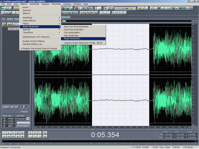

2. Odszukaj w ścieżce audio fragment gdzie występuje wyłącznie sam pisk i zaznacz go (rys.1), nie powinno być to trudne jeśli jest to film z telewizji (np.: między dialogami). Od tego jak dokładnie to zrobisz zależy końcowy efekt, więc warto się trochę wysilić i odszukać najlepszy moment - bez żadnych innych dźwięków w tle.
3. Teraz wybierz [Effect]-[Noise Reduction]-[Noise Reduction...].
Rys.1

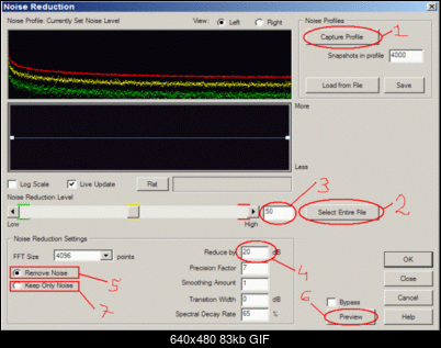

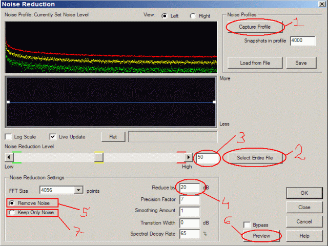

4. Kliknij przycisk Capture Profile (1) - jest on nieaktywny, jeśli zaznaczony fragment jest zbyt mały.
Rys.2
5. Po zrobieniu profilu pisku, zaznacz całego wav-a za pomocą przycisku Select Entire File (2).
6. Wpisz w polu Noise Reduction Level (3) powiedzmy 50, a w Reduce by (4) 20 dB, zaznacz Remove Noise (5) i kliknij Preview (6), jeśli wszystko dobrze (pisk zniknął a to co pozostało jest w porządku) to OK i po sprawie. Jeśli pisk jest nadal słyszalny lub dźwięk się zniekształcił to pobaw się w polach Reduce by lub Noise Reduction Level, aż do uzyskania zadowalającego efektu. Łatwo można sprawdzić to, co się usunie z pliku audio zaznaczając Keep Only Noise (7) i wciskając Preview ***8211; powinien być tylko pisk bez niczego więcej.
