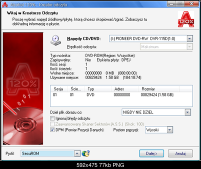

Chciałem zrobić kopię zapasową gry Bajkowa podróż (płyta DVD 1,58Gb). Po przeskanowaniu A-Ray'em wyszło mi, że płyta jast zabezpieczona tak:
[13:28:08] LibCrypt/PSX signs found
[13:28:19] SecuROM 7.00.00.0001 detected -> I:\setup\play.exe
[13:28:19] --- File(s) Scan Finished [8.53s] ---
Prubuję zrobić obraz Alcoholem 120 (1.9.7.6221) ale gdy włożę płytę to nie ma w nim takich opcji jak w przytoczonym przykładzie, jest tylko SecuROM bez jakichkolwiek cyferek. Gdy płyta jest wyjęta pojawia się profil SecuROM 4/5/7.
Ponadto po wykonaniu obrazu pojawia się komunikat, że analiza DPM była niemożliwa. Dopiero po przełożeniu płyty do DVD Rom LiteOn SOHD 16P9S
utworzył się obraz z analizą DPM. Obraz nie działa w napędzie witrualnym (wszystko robiłem tak jak w artykule), natomiast o dołożeniu Twin sectorów nie ma mowy bo A-ray po prostu ich nie dokłada. Kiedy wskazuje mu obrazy, wpisuję krok 50 i ustawiam wielkość pliku na 2000Mb nic się nie dzieje.
Proszę o pomoc.
Czy do wykonania działającej kopii można wykorzystać Clone CD?
Przewodnik: Kopiowanie SecuROM 7-alco-1.png
