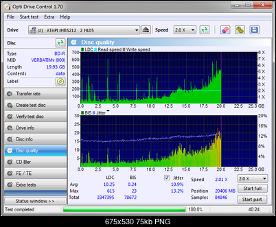

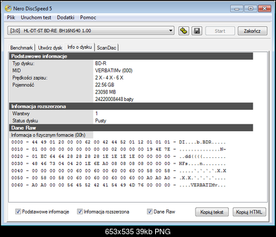

Stary 01.04.2013, 07:37   #47
Posty: 22,750

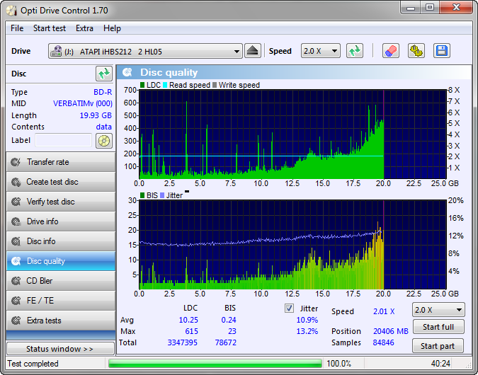

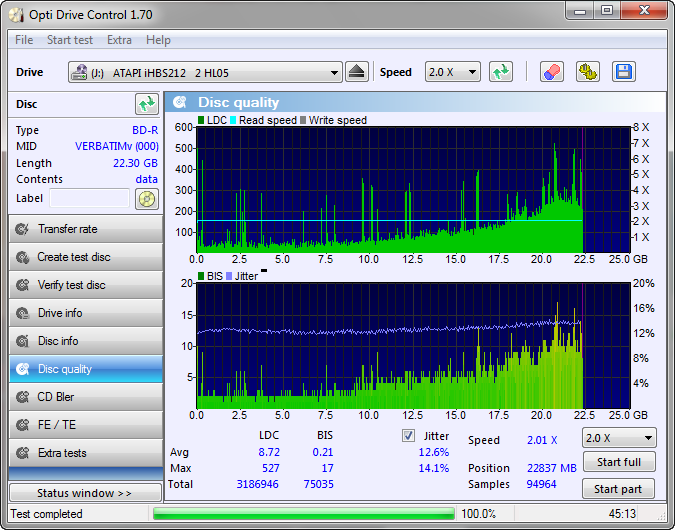

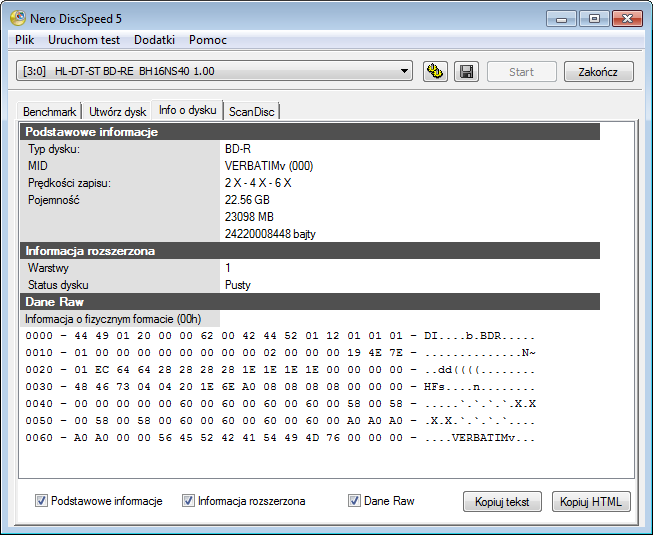

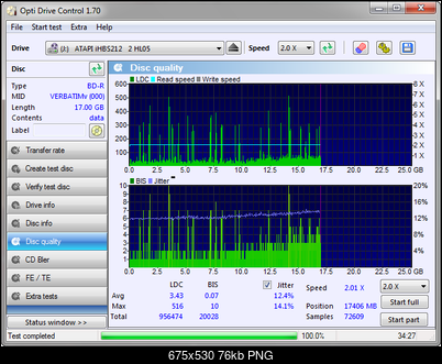

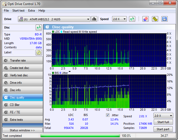

Verbatim BD-R LTH pierwszy x2 ,następne x4
LG BH16NS40/WH16NS40/BH16NS48-verbatim-lthff.png
LG BH16NS40/WH16NS40/BH16NS48-verbatim-lth0.png
LG BH16NS40/WH16NS40/BH16NS48-verbatim-lth.png
LG BH16NS40/WH16NS40/BH16NS48-verbatim-lth1.png
LG BH16NS40/WH16NS40/BH16NS48-verbatim-lth-2.png

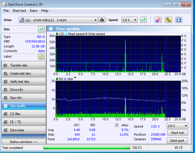

Stary 06.04.2013, 08:19   #48
Posty: 22,750

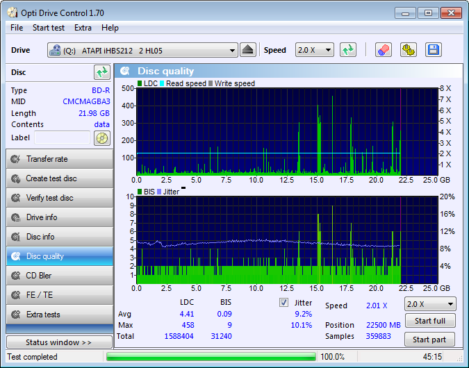

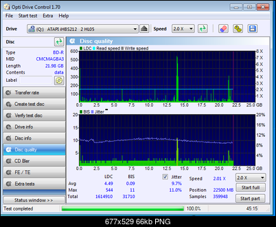

TDK BD-R Printable
LG BH16NS40/WH16NS40/BH16NS48-tdk-printable.jpg

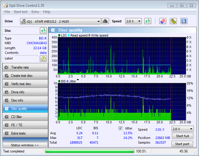

Nero 12 x6
LG BH16NS40/WH16NS40/BH16NS48-cmc2.png
LG BH16NS40/WH16NS40/BH16NS48-cmc1.png
LG BH16NS40/WH16NS40/BH16NS48-cmc-1.png

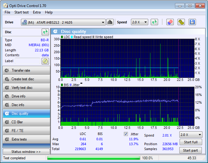

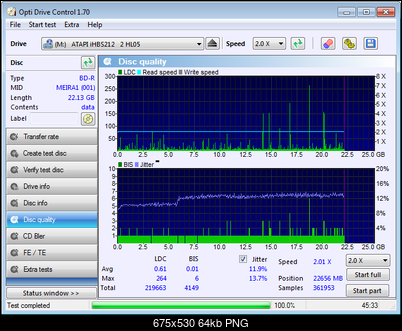

Posty: 22,750
Intenso BD-R
Nero 11 x 6
LG BH16NS40/WH16NS40/BH16NS48-cmc3-.png
LG BH16NS40/WH16NS40/BH16NS48-cmc-x4.png

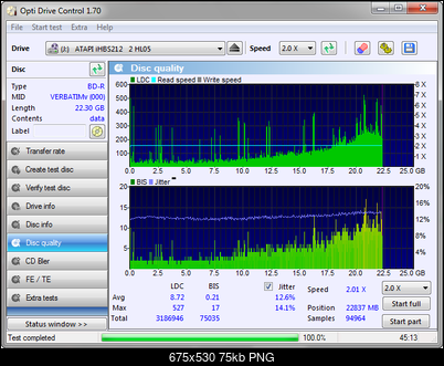

Verbatim BD-R LTH
Imgburn x2
