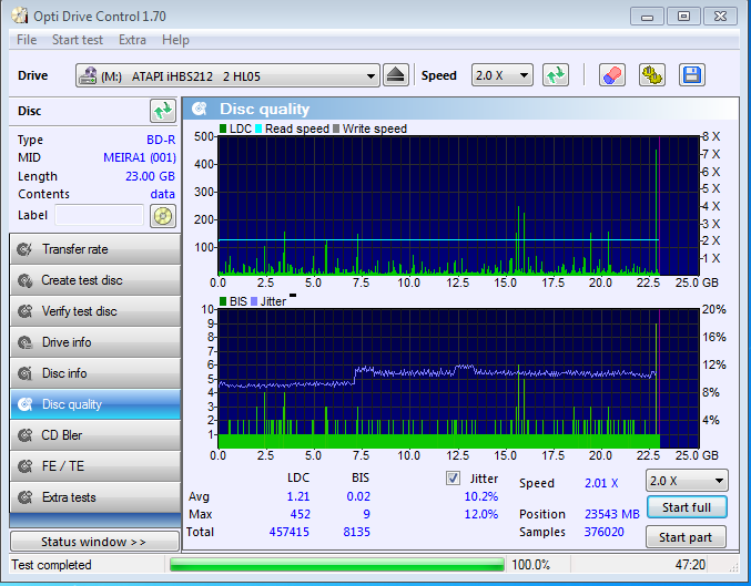

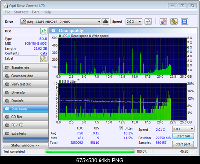

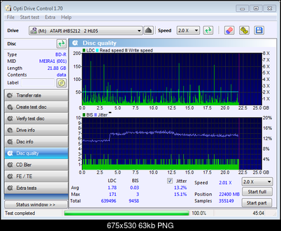

Stary 13.04.2013, 08:43   #7

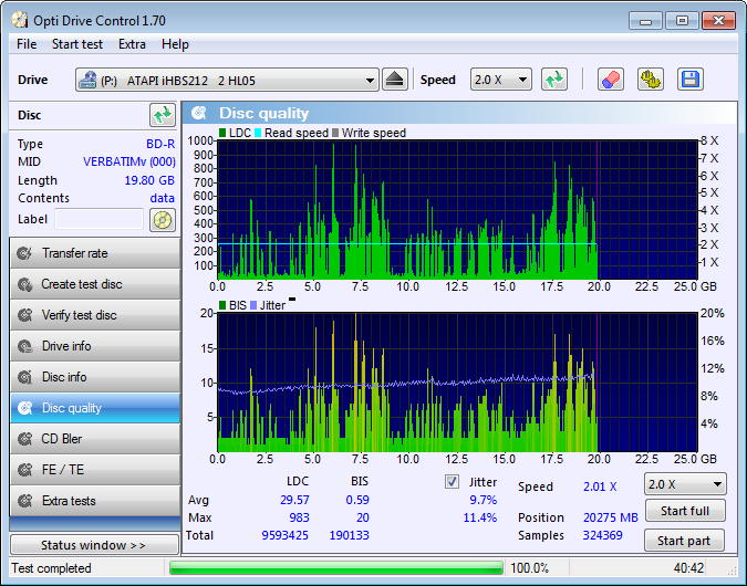

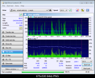

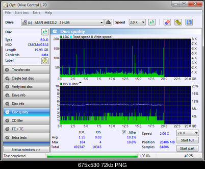

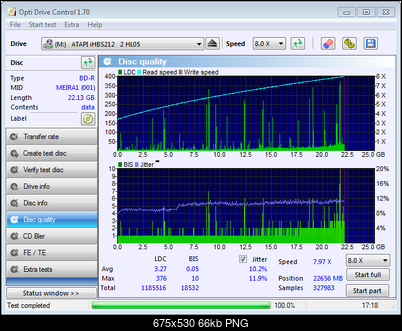

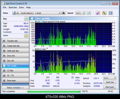

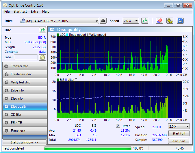

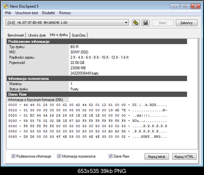

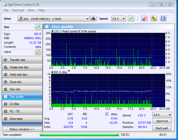

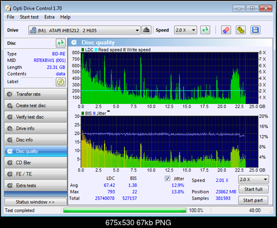

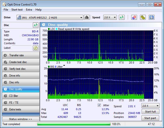

Posty: 22,783

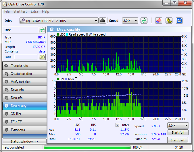

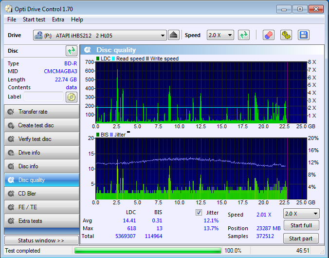

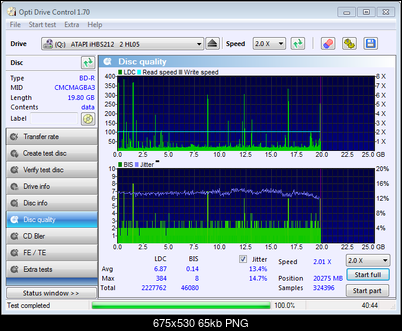

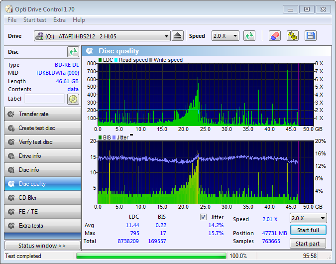

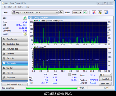

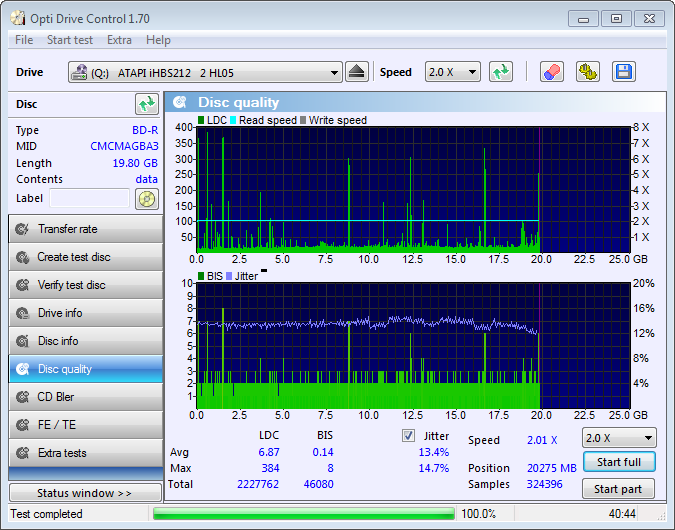

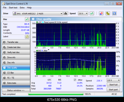

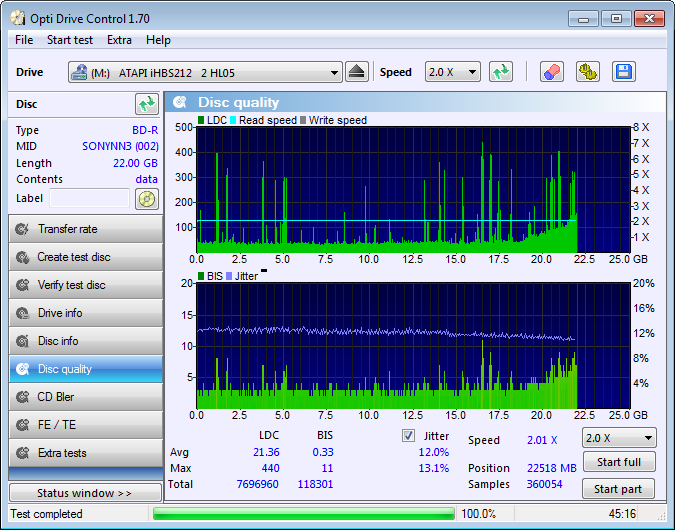

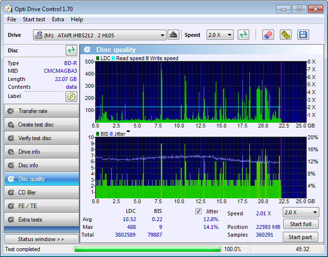

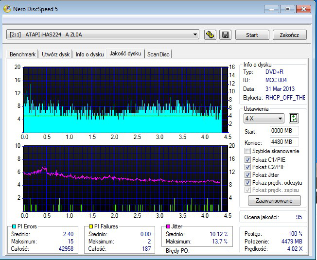

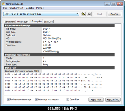

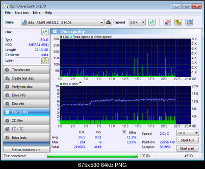

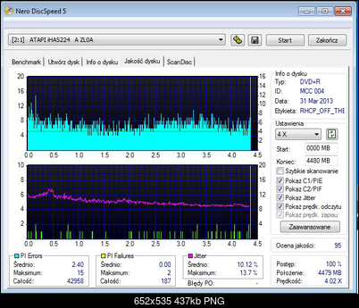

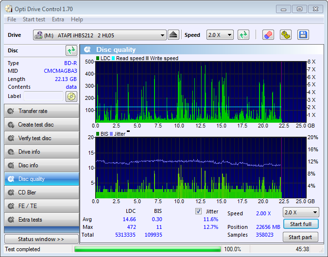

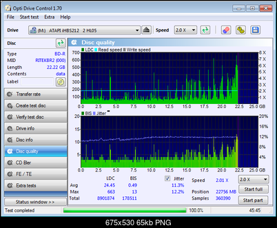

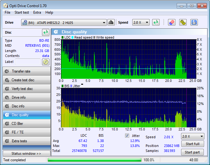

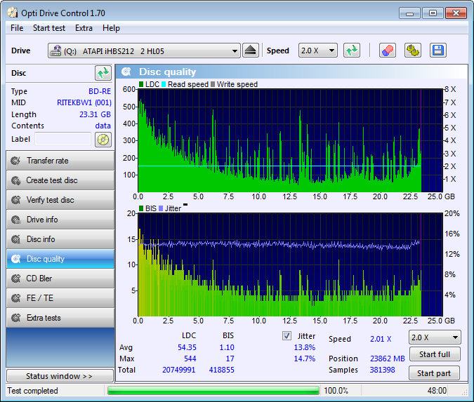

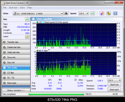

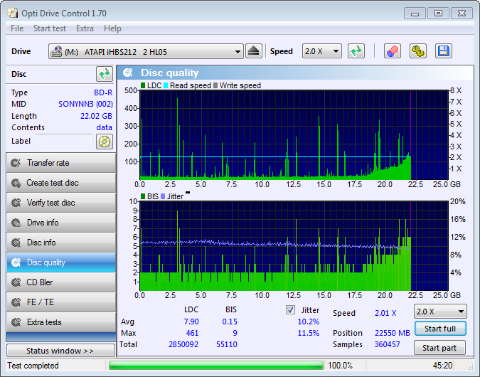

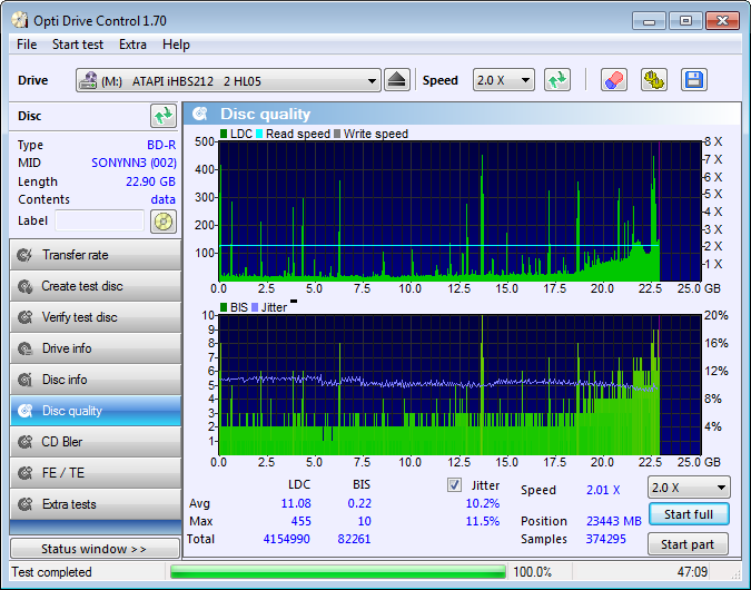

Intenso BD-R
Nero 11 x 6
Verbatim BD-R LTH
Imgburn x2

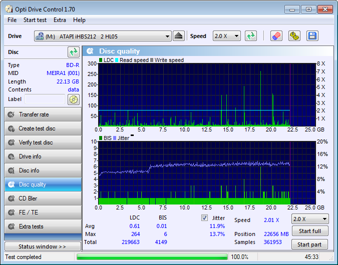

Stary 15.04.2013, 19:30   #8
rcobex
Roman Barbarzyńca
Avatar użytkownika rcobex
Data rejestracji: 01.09.2003
Lokalizacja: Pszczyna
Posty: 2,174
Intenso BD-R
Nero 11 x 6
To teraz podajemy jeszcze na jakim sofcie nagrywamy ?
pozdrawiam.
Stary 15.04.2013, 19:35   #9
Posty: 22,783
Oczywiście i po którym piwku
