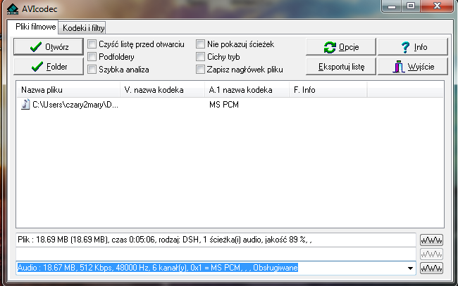

Właśnie wałkuję ten dość IMHO irytujący temat i znalazłem nareszcie dość proste rozwiązanie - program eac3to. Jest niewygodny bo bsługuje się go z konsoli cmd, ale robi oczekiwane konkrety.
Przykładowa linia polecenia:
eac3to.exe utwor_wejsciowy.dts utwor_wyjsciowy.wav -1536 -down2 -down16
Wszystko masz opisane w wygenerowanym log.txt (po odpaleniu execa).

Zapewne chodziło mu o *.wav(dts), bo o tym mówi ten temat. Sprawa jest o tyle zawiła, że oba pliki mają to samo rozszerzenie, więc zasadniczo też możesz mieć rację .
