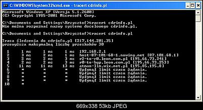

Witam,
Mam taki bardzo dziwny problem...
Na moim domowym komputerze nie mogę wyświetlić strony głównej CDRinfo.pl ani forum. Jeszcze nie tak dawno działała, chyba w czwartek "padła". Inne strony i ogólnie Internet działają bez problemu. Na innym komputerze, co widać, nie ma tych problemów. Próbowałem na różnych przeglądarkach i na laptopie (mam w domu router) i dalej to samo. Aby wykluczyć winę routera połączyłem sieć bezpośrednio i dalej to samo... Ma ktoś jakiś pomysł czego to może być wina?

Jaki dostawca internetu i czy mógłbyś wkleić wynik komendy tracert (Start->Uruchom->cmd-> i wpisz tracert cdrinfo.pl) ?

Problem firewalla czy antywirusa raczej odpada, bo tak samo nie dzia***322;a na dw***243;ch r***243;***380;nych kompach. Jeszcze raz sprawdzi***322;em z od***322;***261;czonym routerem i dalej to samo. A dzia***322;a***322;o bez problemu na routerze wcze***347;niej. DNS jest ustawiony automatycznie, zawsze tak by***322;o i zawsze dzia***322;a***322;o...
Do***322;***261;czam wynik komendy tracert - p***243;***378;niej ca***322;y czas wy***347;wietla to samo. M***243;j dostawca Internetu to Leon.

Napisany przez EX-Skarbek Podgląd Wiadomości
Problem firewalla czy antywirusa raczej odpada, bo tak samo nie działa na dwóch różnych kompach. Jeszcze raz sprawdziłem z odłączonym routerem i dalej to samo. A działało bez problemu na routerze wcześniej. DNS jest ustawiony automatycznie, zawsze tak było i zawsze działało...
Dołączam wynik komendy tracert - później cały czas wyświetla to samo. Mój dostawca Internetu to Leon.
Problem leży po stronie Twojego dostawcy. Z tego co pokazuje tracert nie może się połączyć z WIXem (Warsaw Internet eXchange - Warszawski Węzeł Wymiany Ruchu Internetowego). Proponowałbym zgłosić problem u dostawcy (Leon w Twoim przypadku) i może coś poradzą. Po naszej stronie wszystko jest OK.
Ewentualnie zmiana DNS (np na OpenDNS: http://www.opendns.com/).

Problem rozwiązany
Wina była po stronie operatora, a dokładnie na styku między operatorskim w Warszawie.
