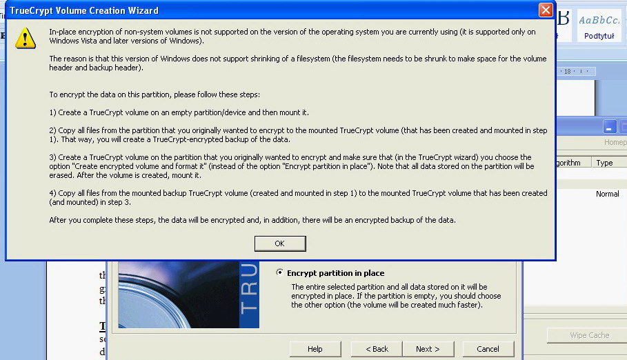

I powoli zaczyna się robić jasne. Mój błąd bo nie podałem na jakim systemie pracuję[WinXP], a z komunikatu jaki mi się pojawił widzę, że dopiero od Visty jest to funkcja obsługiwana.
Nie wiem, czy przypadkiem nie zaszło małe nieporozumienie komunikacyjne, ale mogłem skomplikować trochę w pierwszym pytaniu.
Generalnie dla ćwiczenia przed szyfrowaniem dysku na komputerze, zdecydowałem, że zaszyfruję sobie pen-drive żeby zobaczyć jak to będzie wyglądało.
I teraz już dzięki Twojej [@Patrix] pomocy wiem, że danych nie stracę. Jednak nie wiem jak odszyfrować dysk, który wcześniej zaszyfrowałem wraz z danymi.
File Type: jpg 1.jpg (130.6 KB, 172 oglądane)

Stary 21.01.2010, 20:34   #3
Napisany przez nabi1004 Podgląd Wiadomości
Tak, wg screenu przy XP nie jest kolorowo...
Trzeba zrobić backup i zgrać go potem na zaszyfrowaną już partycję.

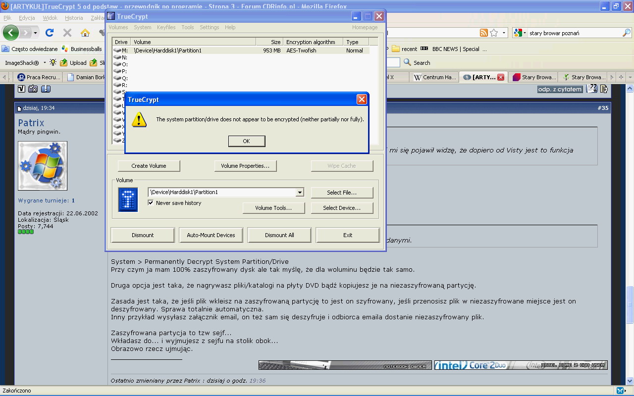

Oj, coś jednak nie mogę tej komendy wykonać. Pokazuje się poniższy komunikat.

Stary 21.01.2010, 22:43   #5
Czyli tak jak podejrzewałem - nie byłem pewien, to się tyczy tylko partycji systemowej (której to nie masz zaszyfrowanej więc dlatego błąd).
Przyznam nie deszyfrowałem pojedynczej partycji więc nie podam konkretnej opcji programu bo nie miałem potrzeby wyklikać tego.
Jeśli zaszyfrujesz dysk w 100% to ta opcja całkowicie go odszyfruje w razie potrzeby- przetestowane.
