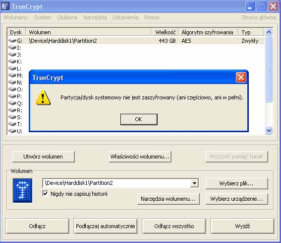

Jak mam w TC odszyfrować NIESYSTEMOWĄ partycję?
Korzystam z Truecrypt 7.0a. W opcjach znalazłem tylko "Trwale odszyfruj partycję/dysk systemowy" i to działa tylko na partycję lub dysk z SYSTEMEM!

A jak mam w TC odszyfrować NIESYSTEMOWĄ partycję?
Nie da się. Jeżeli chcesz używać takiej partycji normalnie to ją sformatuj nie zapominając przenieść danych w inne miejsce.
