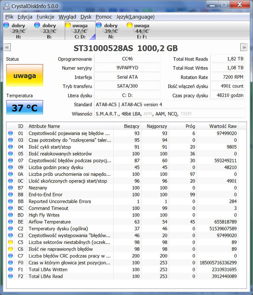

Od jakiegoś czasu noszę się z zamiarem wymiany dysku systemowego hdd na SSD typu M.2. Chciałbym w miarę prosty sposób sklonować system na nowy dysk (jeszcze nie zamontowany). Są poradniki min. na youtube jak to zrobić. Natomiast na starym dysku hdd ostatnio zaczęły się pojawiać błędy w smart. Błędy BC, C5 i C6 określane są jako krytyczne a błędy BB też chyba nie wróżą nic dobrego, tym bardziej że ich ilość się prawie podwoiła w ciągu ostatnich godzin, więc zacząłem kopiować dane. Pytanie jednak czy migracja systemu na nowy dysk w takim wypadku jak mój powinna się odbyć normalnie jakby wszystko było ok, czy procedura jest inna? Załączam obrazek/zrzut z programu Crystaldiskinfo.
Jak oceniacie ten wynik smart?
Ten dysk jak już przeniosę system jest do odratowania na tyle by tam można było trzymać tylko kopię mało ważnych danych?
Jeśli chodzi o pracę systemu, programów, to nie zauważyłem jakichś problemów. Po prostu rutynowo odpaliłem program Crystaldiskinfo i się zdziwiłem.

Procedura jest identycznie taka sama, po prostu jeśli dysk będzie w zbyt złym stanie to się nie powiedzie. Dlatego jeżeli z HDD coś się dzieje, to najlepiej nie czekać, tylko przenosić system jak najszybciej.

Dysk pójdzie swoją drogą, albo będzie działał jeszcze pięć lat albo się posypie w tydzień. Każda próba ratowania dysku (co w zasadzie ogranicza się do wymiany/naprawy elektroniki) nie daje żadnej pewności oraz jest kompletnie nieuzasadniona ekonomicznie.

Nie o taką naprawę mi chodziło. Są programy do tego celu. Przynajmniej są do błędów z c5 i z c6 co do reszty, to nie wiem. A mam na myśli MHDD lub Victoria i zrobienie REMAP i może jeszcze czegoś więcej, o czym nie wiem.

Nie ma co rzeźbić w ... Takiemu dyskowi absolutnie nie można już ufać. Sklonuj/skopiuj co się da i oddaj ten rupieć na złom.

Taki dysk w zależności jakiego są to rodzaju usterki należy wyzerować, zremapować. Jeśli błędy dotyczą końcowych sektorów, to można je obciąć i zrobić dysk mniejszy w użytku. Jednakże najpewniejsze ze wszystkich dorad co z tym "twardzielem" możesz zrobić, to po ostatecznym spartycjonowaniu, wykorzystywać go jako duży pendrive potrzebny Ad-hoc, gdzie wgrywasz, przenosisz na drugi komputer i jeśli nie wywala błędów a przeniesione dane w pełni się otwierają i nie ma problemów z odczytem, to kasujesz z tego dysku. Nic bardziej ambitnego.
Z dyskami jest trochę jak z parasolem, którego nie można zacerować. Można go odwracać inną stroną by się bezpośrednio na głowę nie lało, ale żadnej dziury nie zacerujesz wiec to tylko kwestia czasu kiedy wiatr go w pełni rozedrze.
A teraz ostatnia rada, jeśli błędów masz niewiele to taki dysk może być magazynem danych, pod warunkiem że wiesz gdzie te błędy występują (potrafisz je wykluczyć z użycia) i dysk nie pracuje non-stop a służy jako magazyn offline.

Jakiej naprawy, naprawy czego? badów nie naprawisz, kup maszynke do klonowania albo zgraj po prostu wszystkie dane. Dysk sie wysypuje powoli.
