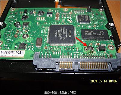

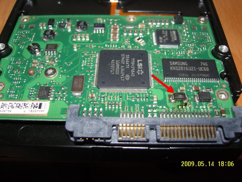

Witam.Kilka dni temu miałem przepięcie w sieci i strzelił mi zasilacz od dysku zew. a zaraz po nim dysk seagate free agent 500GB. Gołym okiem widać spaloną część na elektronice.Czy wystarczy wymiana tego czegoś czy całą elektronike muszę wymieniać? Ew. co to jest za część zaznaczona na załączonej fotce. Może wie ktoś gdzie można kupić elektronike do seagate 500GB? Allegro przeszukałem.

Nie jestem elektronikiem i kompletnie się na tych zagadnieniach nie znam ale tak na chłopski rozum, to spróbować zawsze można. Jeśli wymiana tego spalonego elementu nie pomoże, to trzeba szukać przyczyny. Jeśli masz manualne zdolności i smykałkę do tego, to trzeba spróbować. Jeśli nie, to chyba lepiej zwrócić się z tym do serwisu. Jeśli chodzi o części, to w większych miastach są sklepy z częściami elektronicznymi, należałoby wylutować ten element i pójść z nim do sklepu aby zakupić identyczny.

prawdopodobnie jest to tylko dioda zabezpieczajaca ktora jest pomiedzy "masą" a "+", jezeli uszkodzeniu uległ tylko ten element a jest szansa ze tak, wystarczy tylko go usunac i powinno dzialac.

wymieniłem z seagate 250GB i DZIAŁA

Dzięki.Ten element to transil. Dysk chodzi nawet bez tego ale wtedy jest bez żadnej ochrony.Moje kochane filmy, mp3, hasła, itp... temat do zamknięcia.
