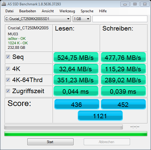

Już wiem że w sata na chipsecie intela dysk ssd ma wyższa wydajność bo na nim miałem taki wynik
Teraz przepiąłem na sata z kontrolerem ASMedia i wynik jest taki
Wiem już że oba crucial mx200 powinny być podpięte pod sata na chipsecie intela żeby wydajność była wysoka ale nie wiem czy to ma znaczenie w którym dokładnie sata musi być curcial z systemem i czy ma znaczenie w którym na ASMedia będzie hdd seagate ?
