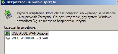

Witam, podepne sie pod temat mam nadzieje że mnie nikt nie
Mam pytania dotyczące dysków SATA
- czy normalne jest to że dysk Sata widnieje w tray'u w 'Bezpieczne usuwanie sprzetu'
- niby mam wszystko skonfigurowane poprawnie [sterowniki Nvidi] a windows wczytuje mi sie dużo dłużej niż na starym ATA
Dysk Sata mam podpiety pod SATA0 i jest to jedyny dysk twardy.
@mr_spock spróbuj właczyc SATA SPREAD SPECTRUM [czy jakos tak] może masz jakies zakłócenia- to tylko moja teoria więc sie nie smiać

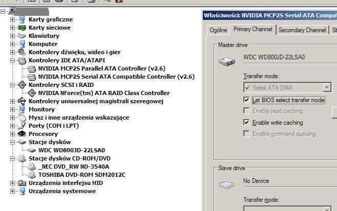

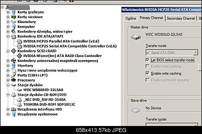

Dysk Sata nie widnieje jako dysk wymienny.
To troche dziwne ze nie laduje sie szybciej. A po wrzuceniu nowego dysku zrobiles obraz Ghostem i przerzuciles na nowy dysk czy formata robiles?
A moze powinienes zrobic
Ale na IDE bootuje sie szybciej czy mowisz o calkowitym ladowaniu systemu?
Pozdrawiam!
Stary 16.03.2006, 23:47   #10
Yarozelsky
Gość
Posty: n/a
Napisany przez Kasprzak
robiłem formata,na IDE bootuje sie 3 razy szybciej

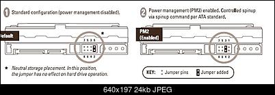

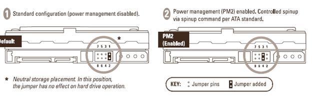

Napisany przez zorg
sprawdz takie ustawienie zworek
wogóle nie miałem zworki to włożyłem w miejsce jak na obrazku i dalej to samo
Ostatnio zmieniany przez Yarozelsky : 17.03.2006 o godz. 01:06
