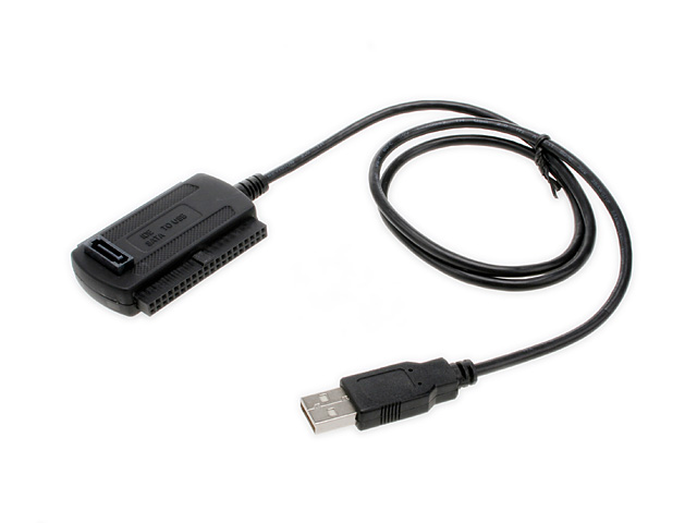

Na początek witam się, jako że to mój pierwszy post na forum.
Szukam najtańszego rozwiązania, by podłączyć dysk pod usb. Dyski 2,5 pata są w tej chwili chyba najtańsze (i całkiem wygodne gabarytowo), ale zastanawiam się czy taka przejściówka
[załącznik]
bez zewnętrznego zasilania da radę ruszyć dysk i go normalnie "utrzymać". Słyszałem jeszcze coś o mostkowaniu pinów, ale nie wiem czy to się tyczy mojego problemu. USB 2.0 to 5V 500mA. Dyski mają na naklejkach napisany pobór (znalazłem nawet taki 3.3V i 500mA). Myślicie, że mogę zaufać tym naklejkom i dysk normalnie ruszy? Niestety nie mam tego jak przetestować.
Widziałem też kieszenie na dyski ide i niektóre mają dwa USB dla pewności. Zastanawia mnie tylko jak nowoczesne dyski sata 2,5 działają jako dyski zewnętrzne w kieszeniach z jednym tylko USB, skoro mają wyższy pobór mocy niż ata?

Bardziej martwiłbym się o rzeczywisty prąd dawany przez komputer na port USB, bo z tym bywa bardzo różnie.
Sam mam kilka dysków (ATA i SATA) ale w tanich obudowach (nie z przejściówką jak na obrazku) - szczęśliwie każdy z nich bez kłopotu śmiga na pojedynczym kablu USB.

Myślisz, że w tych kieszeniach siedzi jakaś lepsza elektronika? Może coś co podbija te volty/ampery?

Na Twoim miejscu zaczekałbym kilka lat na USB 3.1 gen2. Będziesz wtedy mógł z kabla zasilić wszystko i Chińczyki na pewno zrobią jakiś podobny kontroler do powyższego.
Ja w każdym razie mam taki jaki wkleiłeś. W zestawie był jeszcze zasilacz, który nie daje rady zasilić 3,5 HDD i ODDW, więc nie robiłbym sobie nadziei na zasilanie z USB...
Kieszenie z kolei są drogie i nieporęczne.

Duża część zewnętrznych obudów posiada interfejs USB 3.0 i kable przystosowane do większego poboru prądu (zgodnie ze specyfikacją USB 3.0).
Patrząc na grubość kabelka ze zdjęcia i biorąc pod uwagę, że korzysta z portu USB w wersji 2.0: będzie loteria. Osobiście bym tego nie kupił.

Teraz nie ma USB 3.0 tylko jest nim USB 3.1 gen1. I to stare USB 3.1, czyli USB 3.1 gen2 pozwala na zasilanie większym napięciem. Nie wiem co oni tam palili, ale też byłem w szoku.

[...] zasilanie większym napięciem. [...]
Najlepsza droga do zniszczenia sprzętu.

Jakos caly cywilizowany swiat uzywa Thunderbolt 2 ktory ma 18V i nic nie plonie ;-).

Nie wierzę. Nie wiesz jakie zagrożenia niesie przekroczenie nominalnych napięć?
Nie jestem elektronikiem i mam niemal zerową wiedzę na ten temat. Zakładam, że jeżeli producent ustalił taką, a nie inną specyfikację techniczną standardu to jest ona bezpieczna (w przeciwnym razie przestałaby być standardem z racji częstych awarii, usterek, uszkodzeń sprzętu etc. a co za tym idzie niechęcią implementacji).
