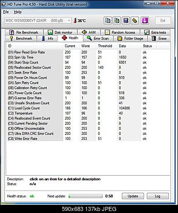

Dysk - problem.
Mam taki problem, 3 miesiące temu kupiłem nowego laptopa o nazwie MSI GX 740. Od kilku dni słyszę strasznie częste klikanie w dysku gdy dysk jest w stanie spoczynku. Wcześniej jakoś tego nie słyszałem, lub tego nie było. Prześwietliłem dysk programem HD Tune, dodaje zdjęcie i proszę o pomoc. Przy C1 jest ogromna wartość a na stronie producenta dysku wyczytałem, że ten dysk wytrzyma 600.000 tych kliknięć. Czy to normalne, że dokładnie po 3 miesiącach od otrzymania laptopa, dysk ma aż tyle tych kliknięć ? Zdjęcie w załączniku.

Normalne od poczatku - laptopowe dyski WD bardzo glosno parkuja glowice i robia to bardzo czesto. Jesli Cie to irytuje - mozesz uzyc programu quietHDD!

Mi to nie przeszkadza Chciałem się upewnić, czy to aby nie była awaria jakaś Czy to parkowanie głowicy jest szkodliwe dla dysku ?

Brak parkowania byłby szkodliwy. Gdyby głowice nie były "zabierane" znad powierzchni talerzy przy wyłączaniu HDD, byle większy wstrząs przy przenoszeniu notebooka mógłby spowodować zarysowanie głowicą powierzchni z danymi, ewentualnie nawet uszkodzenie głowicy. Podobnie w trybie idle (wtedy po prostu nie ma potrzeby, żeby głowice "wisiały" bezczynnie nad talerzami).
Ramię głowicy, jak każda część mechaniczna, po jakimś czasie się zużywa, ale to trwa lata i jest zupełnie naturalnym i koniecznym procesem.
